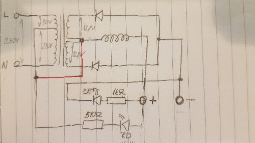

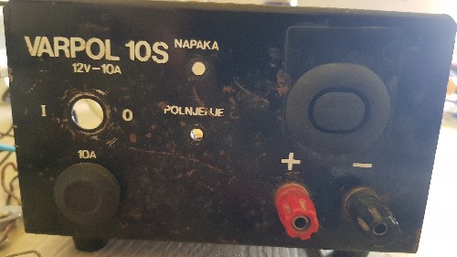

Pozdravljeni.
Si mogoče kdo lasti ta polnilec?
Dobil sem enega v popravilo(lastnik ne ve če je prav zvezal).
Zanima me kako deluje ledica za polnenje(zelena) in ledica za napako(rdeča).
Se zelena prižge, ko vklopiš polnilec, ali ko priklopiš akumulator?
Za rdečo je rekel da se je prižgala ko je bil slab akumulator.
Zanimivo mi kako naj bi delovala rdeča za napako, ker po obstoječi vezavi gre katoda iz ledice preko 500ohm upora na ločeno žico na primarni strani.
Na shemi je zračna dušilka navita iz žice na sekundarni strani.
2.86 MB |

Na sliki sem označil z rdečo barvo povezavo, ki mi ni smiselna.
Trenutno je odklopljena, menjal sem pa tudi pokvarjeno rdečo led diodo.
Tako je bila povezava narejena ko sem dobil polnilec. Lastnik je rekel da je nameril čez 100V izmenične napetosti na + priključku. Zgleda, da ko je ugotavljal kam gre katera žica je preizkusil vse kombinacije in pri tem tudi skuril diodo.
Če bi bila ta povezava kot je na shemi bi bile anoda in katoda na + potencialu in ledica ne bi delala , poleg tega dobiš fazo na + polu.
Še vedno pa mi ni jasno kako deluje ta ledica. Kako deluje ko priklopiš slab akumulator?
Ali ko ga narobe priklopiš?
Ima kdo kakšno idejo?
Žal nimam ne dobrega ne slabega akumulatorja za test....

robert Član
Pridružen-a: Sob 29 Maj 2004 21:48 Prispevkov: 1905 Aktiv.: 8.04 Kraj: Tolmin
Objavljeno: Tor Feb 21, 2023 11:04 pm Naslov sporočila: |
Rdeče narisano pusti in odstrani samo povezavo na primarno stran transformatorja.
Vsekakor original ni bilo omenjene povezave saj je smrtno nevarna (tudi po JUS in USSR standardih).
Rdeča pa očitno posveti, ko je dovolj velik tok skozi "zračno tuljavo"
_________________ LP Robert |

Hvala za odgovor Robert.
Sem enako razmišljal, samo da bi tako vezal zeleno ledico, ki bi indicirala kadar se akumulator polni.
Se pravi pri določenem toku pride do povišanja napetosti na tuljavi, kar povzroči da vzporedno z tuljavo steče tok skozi zeleno led. Prav razmišljam?
Še vedno pa mi ni jasno kako naj bi delova rdeča ledica za napako.
Primer, da priključimo slab akumulator, ki ima visoko upornost in pride do povišanja napetosti na sponkah...

@ robert
robert je napisal/a: |
Rdeča pa očitno posveti, ko je dovolj velik tok skozi "zračno tuljavo"  |
Žal je padec na dušilki zanemarljiv (Pri 6A toka mogoče 20mV), tako da ledica ne sveti.
Lastnik pravi da je bil odcep z primarne strani definitivno priklopljen nekam...

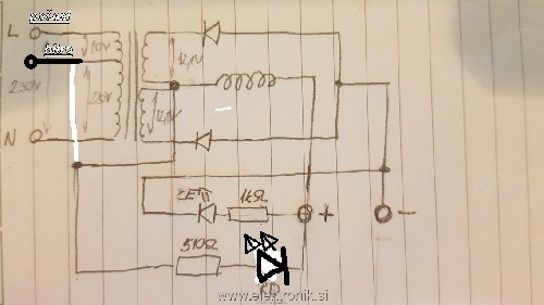

predlog;

Se pravi tako kot je sebaveh predlagal'
Žal ne vidim kaj si dopisal na sliko, ker ne moreš verjet, ne morem svojih priponk odpirat, kaj šele drugih.

ja, rdeča LED kot je sebaveh predlagal.
"Dušilka" ne vem čemu služi, še posebej ker je na enosmernem toku, in mislim da nima zveze z zeleno LED. Zelena LED mora svetiti ker če je predupor 1k in napetost 12V, je tok skozi LED (12-2)/1000 = 10mA kar je zadosti za neko umirjeno svetilnost. Jaz sem jih ponavadi računal na 2V/15mA . 20mA je bilo prehudo, sicer so lepo svetile, a ne prav dolgo.
Pripisal sem "hitro" in "počasi" ker mislim da je odcep na primarju za hitro in počasno polnjenje, odvisno od tega kam priklopiš fazo.
Nisi narisal kje je varovalka oz. kje so varovalke; vem, da je Iskra Poko imel bimetal na enosmernem toku, kar pomeni da ni zdržal prav dolgo.
_________________ ___ |

@psevdonim
Varovalka je na primarni strani. Tisti odcep za počasno polnjenje ima manjsi presek žice od ostalih dveh.
Za zeleno je 1k upor, če to izpeljemo na rdečo bi moralo bit enako, vendar je 500E.
_________________ C2 |

mogoče je konstruktor predvidel da bo narobe priklopljen akumulator imel manj kot 12V in je zato dal manjši upor.
Drugače pa je tole velika izguba časa, razen če te neznansko veseli ugotavljati kako je bila zadeva v originalu izdelana, ker takšne polnilce (brez neke hude elektronike) dobiš v vsaki kmetijski zadrugi za od nekje 30€ naprej, kolikor sem na hitro pogledal.
"Dušilka" je dejansko najbrž kakšen žični upor male vrednosti, mogoče 1 Ohm.

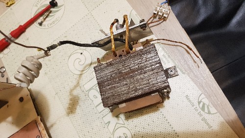

Jaz bi trafo popolnoma odklopil, označil žice z 1 2 3 4 5 6 ali kolikor izvodov pač ima, in si izdelal tabelo upornosti med žicami:
1-2
1-3
1-4
1-5
1-6
2-3
2-4
2-5
2-6
3-4
3-5
3-6
4-5
4-6
5-6.
Tako bi videl kaj je kam priklopljeno, kaj je dejansko s tistim dodatnim navitjem na primarju.
Potem bi na neko navitje, katerokoli, priklopil zelo nizko AC napetost, ne več kot 6V, in meril napetosti na ostalih izvodih da bi dobil razmerja.
Ko imaš trafo enkrat naštudiran, lahko zadevo na novo sestaviš, tako da boš točno vedel kaj in kako si zvezal in kako mora delovati ko ga dobiš naslednjič v popravilo.

rdeča LED če je priklopljena tako kot sem narisal, praktično nima pomena ker bo narobe priklopljen aku takoj naredil kratek stik skozi eno od diod in polovico trafoja. Dorisati je treba še varovalko.

psevdonim je napisal/a: |
rdeča LED če je priklopljena tako kot sem narisal, praktično nima pomena ker bo narobe priklopljen aku takoj naredil kratek stik skozi eno od diod in polovico trafoja. Dorisati je treba še varovalko. |
Posvetila bo verjetno.
