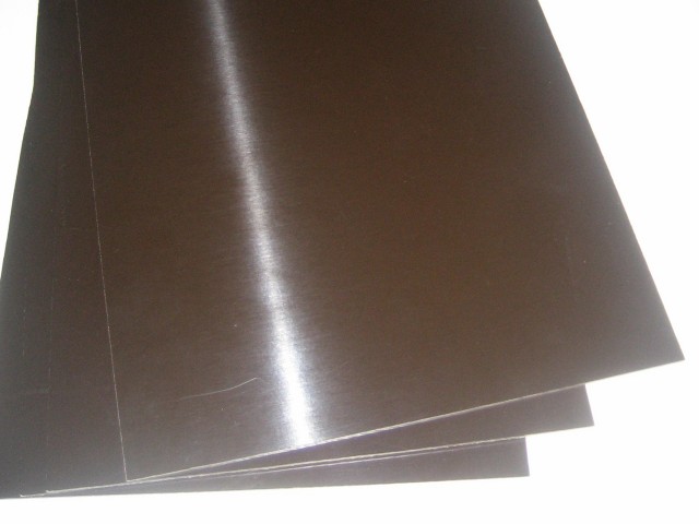

Glede na težavo ki sem jo opisal v tej temi (ohišje baterij lahko pride na +pol baterije), iščem primerne izolacijske plošča, debeline max 1mm (še bolje manj, ker sem omejen s prostorom). Če vprašam google, mi najde samo toplotno izolacijo Sad (oz ga ne znam vprašat)
Kaj bi lahko vstavil med baterijske celice?

vitroplast brez bakra.

Uporabi izolacijski papir ali folijo, ki se sicer rabi pri previjanju elektromotorjev. Naš član joli se s tem preživlja. Ali pa pokliči v Mipex Logatec, prodajajo vse živo za ta namen.

Tole zgleda obetavno. Se bom jutri zapeljal do njih.

Tukaj si lahko pogledaš kaj bi se dalo dobiti in kaj ustreza..
