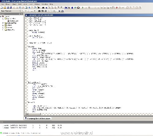

Tole mi je "požrlo" kako uro. Brick wall Kaj sem naredil narobe. d'oh!
Avr assembler ... atmega 48. Del kode z napako - ad prekinitev z branjem ad vhodov.
Berem tri potenciometre. Koda v nadaljevanju krmili led trak z WS2812B.
Samo obnašanje je bilo zelo čudno. En kanal je vračal čudne podatke. Najprej sem sumil hardware. Drug mikrokontroler je dalal enako.
Napako sem našel s simulatorjem. Zelo čudno obnašanje v skladu. Pray Kaj sem naredil narobe ? Prevajalnik ni javil kake napake. Brick wall Brick wall
Del kode.
 Velikost datoteke:  121.53 KB
 Pogledana:  64 krat

Nimam veliko vaje programiranja AVR-jev, pa še te so stare > 10 let, ampak takole "na pamet", predvidevam, da bi na naslovu prekinitvenega vektorja (.org 0x0015) moral biti ukaz "rjmp" in ne "rcall".
Vsaj pri PIC-ih je tako, da pri proženju prekinitvenega podprograma za shranjevanje povratnega naslova na sklad poskrbi HW. V tvojem primeru se zaradi ukaza "rcall" (še dodatni programski klic podprogramske rutine) shranjevanje povratnega naslova na sklad izvede 2x.

PrispevekObjavljeno: Sre Mar 22, 2023 12:35 pm    Naslov sporočila:   Odgovori s citatom
s56al je napisal/a:
Silvo je napisal/a:
... Zelo čudno obnašanje v skladu. Pray Kaj sem naredil narobe ? Prevajalnik ni javil kake napake. Brick wall Brick wall
Applause Applause Bravo TOČNO!
Enestavno nisem" videl", da sem napisal "rcall". Napako sem iskal čisto drugje.
Skratka, hotel sem povedal da ena sama napačna instrukcija naredi popolno štalo iz progama, če prav je vse ostalo ok.
