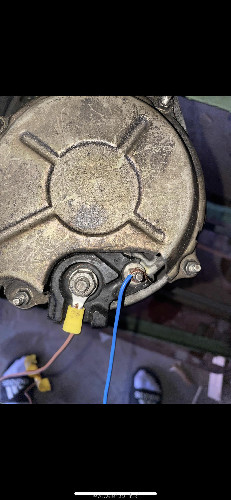

Izdelujem agregat z motorjem od kosilnice in alternatorja. Ko priklopim alternator na baterijo mi ne polni akumulatorja. Zanima me če kdo ve kako naj vzbujam alternator.
B+ sem vezal na plus in D+ na - na akumulatorju.
Hvala vam za odgovore

poglej tukaj
D+ na aku+

Iz tvojega opisa sklepam, da si ga priklopil narobe.
B+ alternatorja gre na + akumulatorja
Ohišje alternatorja na - akumulatorja
D+ iz alternatorja priklopiš na + akumulatorja preko 5W žarnice, vmes dašše stikalo, takrat ko ti motor ne deluje, ga izklopiš, da ti ne bo 5W žarnica praznila akumulator.
Žarnica je za indikacijo, ko gori, alternator ne polni, ko bo alternator imel dovolj vrtljajev bo ugasnila.
B+ žica do akumulatorja naj bo debelejša vsaj 4mm2. tudi žica na minus akumulatorja. Če bo razdalja dalša, daj 6mm2.
