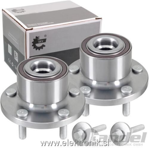

Nisem se zatipkal. Tole na pripeti sliki je to ... saj na videz izgledajo kar solidno Evil or Very Mad ... celo lasersko graviran logotip je na prirobnici. Druga zgodba je pa to, kako se obnesejo. Itak gre dol, ker ropota. Trenutno pa kaže, da bom vzel nekaj od tega, kar je na zalogi.

Sem videl na linku od @airwolf. Prvič slišim za to firmo. Kolikor sem opazil večinoma sestavljajo dele. Vprašanje kakšne (čigave) ležaje vgradijo.

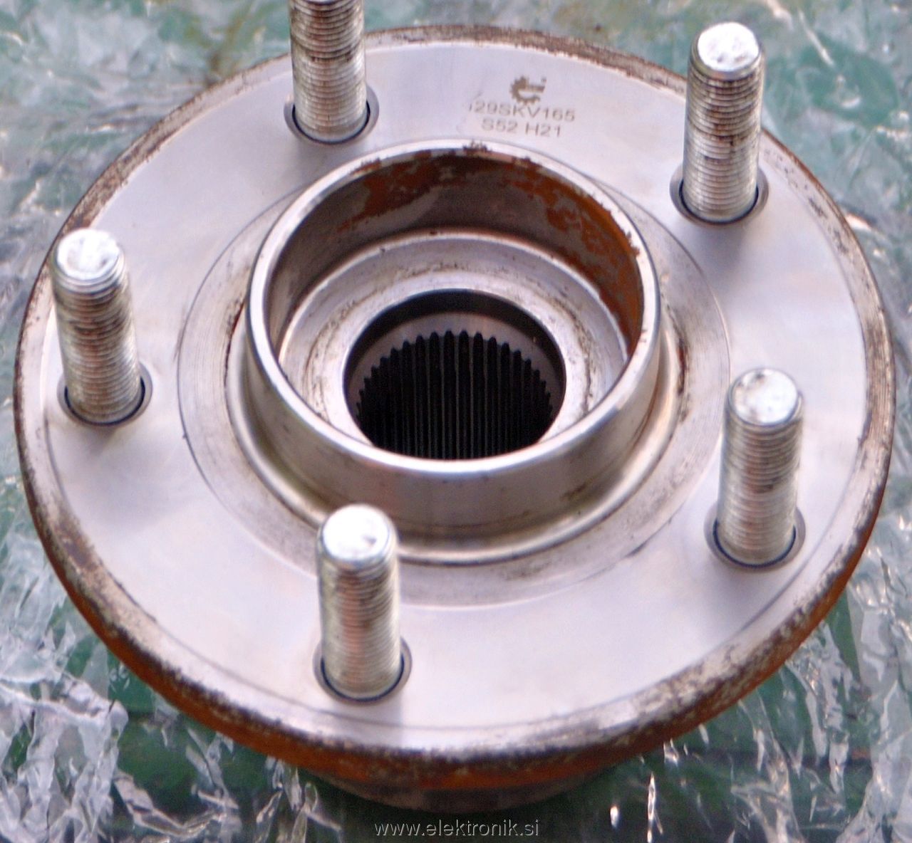

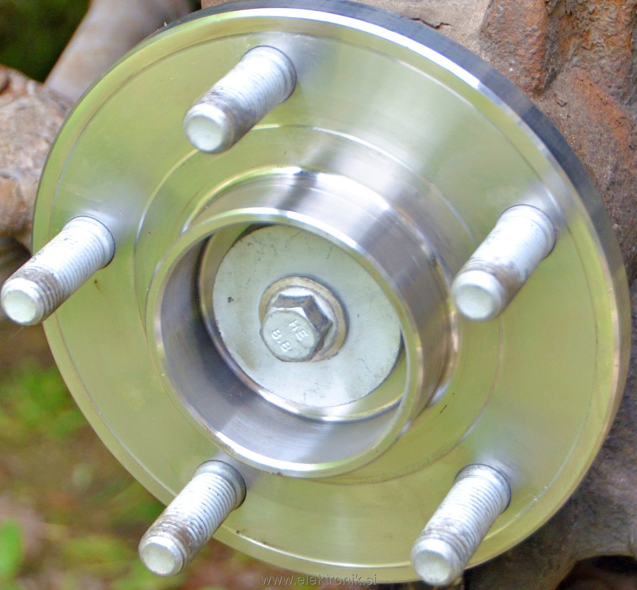

Tole sem zamenjal. Na prvi fotki SKV, ki ni imel časa niti dobro zarjavet, predno je začel ropotat. Evil or Very Mad Vgradil sem FAG, čeprav tudi glede tega nimam ravno dobrega občutka ... poleg oznake proizvajalca je še napis "slovakia" Think ... pa tudi nekam "češko" mi deluje. Very Happy Kakorkoli ... bom videl, kako se bo obneslo.
