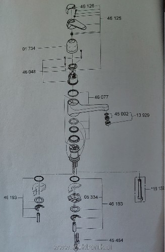

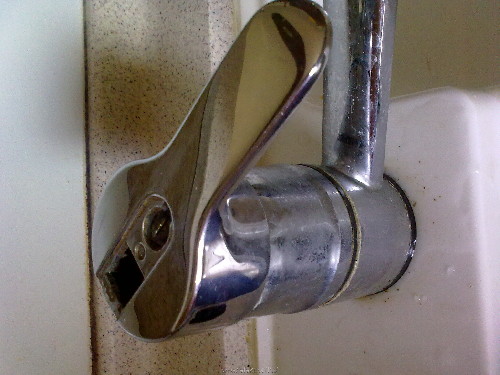

sem bil danes pri teti, ki ji pušča 10let stara grohe pipa, za katero ne vem, kako bi jo sploh napadel. Spodaj ima 3 bakrene cevke za priklop, vse je zacinjeno, se ne da nič razstavit, zgoraj pod emblemom je pa en vijak, katerega funkcije ne poznam...
Prilagam sliko, mogoče se je kdo že spopadel z tako antikviteto s 3 priklopi....
Tnx, lp

Če je v sredini vijak to odvij in potem se da dol ročke.Še prej pa zapri ventil za vodo.Videl boš še privita medeninasta stvar z osjo za ročaj.Nerodno pa mi je da ne znam še naprej pisati.Raje bi šel osebno pa ne morem.Edino je če je stara 10 let boš težko dobil dele.Upam do bo kdo točno napisal kako.Prilagam še sliko ki je podono.samo privit je dugačen.Tako na pipi odviješ del kot se vidi na sliki štev. 59 912 324.Podobno sem v mojem stanovanju in sem iskal del .Ker zamenjava tesnilo ne bi šlo kot pri navadni pipi.

Hvala za namig Andrej. Res j podobno sestavljeno, a tistega vmesnega dela ne morem ven potegnit, ker so spodaj 3 bakrene cevke pricinjene....skratka, mehanizem je popolnoma "usran", teflon verjetno izrabljen, pa še podpultni bojlerček je tudi svoje oddelal-popolnoma zakalcificiran in malo pušča. Predlagal sem popolen remont in zamenjava. Sicer pa ženski primerki radi slišajo besedo zamenjava- saj to pomeni obletavanje kopice trgovin, izbor, barve, etc.

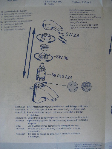

Ali ima slučajno kdo izkušnje s popravilom kuhinske pipe Grohe Eurowing?
Kadar je pipa odprta rahlo pušča na spodnjem delu kjer je pritrjena na korito.
V naši vodi je veliko vodnega kamna.
Uspel sem razstaviti in očistiti zgornji del (vse kar je na sliki 3).
Ne vem pa kako se razstavi spodnji del?
Ali je potrebno pipo odmontirati in razstaviti s spodnje strani?
Alternativno ali ima kdo izkušnje s serviserji?
Ali je popravilo ekonomsko upravičeno?

Če boš pipo odmontiral s korita, boš videl na spodnji strani - kjer so gibljivi priključki za vodo in vijak za pritrditev - matica, ki jo je potrebno odviti. Je pa potrebno posebno orodje, da se to odvije.
Toliko vem po spominu. Ker orodja nisem imel, nisem mogel odviti in.... nabava nove.

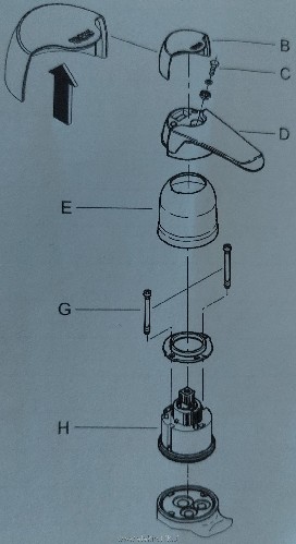

Zapreš vodo. Snameš gornjo ročico. Odviješ kromano krono, ko jo razmočiš s čistilom za kamen. Ven vzameš kartušo in vložiš novo (Tapro Ljubljana), stare se NE popravlja. Obenem menjaš vse O-ringe in pri sestavi mažeš z analno pasto. Če je pipa na tri cevke, bo vedno kapljala, to je normalno za nizkotlačni bojler.
