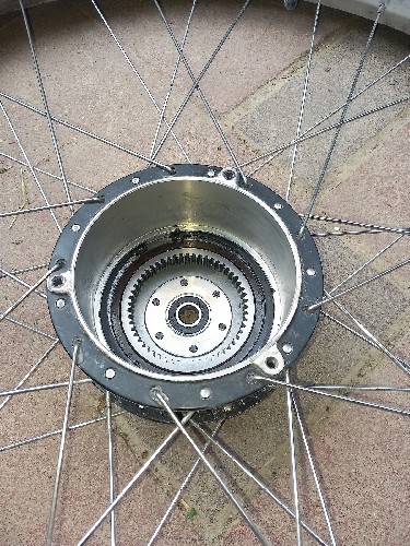

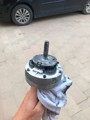

Pozdrav.
Pri mojem motorju e-bika (predelanem) imam težavo z zobniškim prenosom, saj sem v nevednosti uporabil navadno najcenejšo mast iz garažne police, katera pa pri nižjih temperaturah ne opravlja funkcije oz ripne v prenosu ne zagrabijo in se poslednično motor vrti v prazno? Ne sprašujte, zakaj sem sploh odpiral motor, ker je to dolga in nesrečna zgodba.
Zanima me pa, katero mast uporabiti, da služila namenu in bo tudi pri nižjih temp. dovolj mehka da ripne zagrabijo...

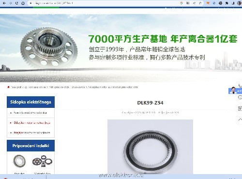

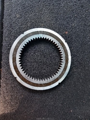

Hvala res za nasvete, a žal sem ugotovil, da mi niso v pomoč. Sem nabavil eno predlagano mast in poskusil, nakar sem ugotovil,da ni bila težava samo v masti ( tudi, a ne samo to) temveč v okvari samozavornega pesta/enosmerne sklopke. Saj za majhne navore deluje, ko pa je navor večji, se tudi v zaporni smeri zavrti skoraj v prazno .
Oznake te sklopke so DLK99-Z54.... delajo jih pa na kitajskem - klik Nimajo pa angleške spletne strani. Sem jih po e-mailu povprašal ( google translate zna tudi kitajsko), kje bi to sklopko lahko kupil, a še ni odgovora.
Je kakšno minimalno upanje, da bi kateri od Slovenskih trgovec to imel oz lahko dobavil?
Glede na sosledje dogodkov pred tem je tudi lahko razumljivo, da je prišlo do okvare, namreč pri varjenju Al ohišja je varilec ohišje delno speskal, ni pa zaščitil te sklopke
