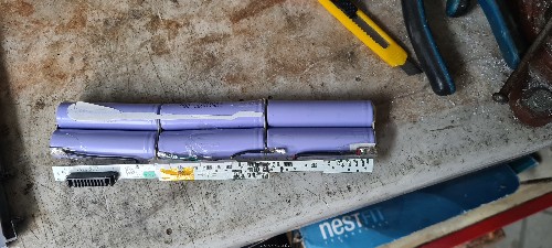

Imam baterijo za Dell prenosnik tip W1193.
Uspešno sem jo odprl, nisem se nič porezal.
Ugotovil sem , dve bateriji kažeta 0 voltov.
Oznaka baterije je ICR 18650 28A SDI 2D51.
Išče podatke, pa bisem uspešen.
Kaže, da takih ne delajo več, obstaja pa veliko podobnih.
Moti me samo oznaka 2D51. Kaj to pomeni.
Verjetno je rešitev zamenjati vse.

imam dva aku za Dell in sem jih uspešno razstavil.
Dobrih je 9 celic, in sem jih sestavil v 3S komplet.

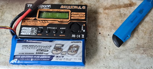

Imam pa tudi balancer za aku. S katerim polnim 3S power bank 5000mA.

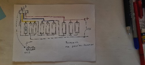

Kako povežem tri odcepe iz povezave med celicemi.
Glej navodila balanserja. Odcepe pa lahko izmeriš z voltmetrom. Obe črni sta najbrž skupaj, potem pa po vrsti proti plusu.

Bom pa na modelarskem polnilniku pregledal kako povezati vse tri izhode iz baterije.

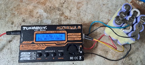

Povezal sem vse priključke.
shema in slika povezave z balanserjem.
na žalost so slike na glavo obrnjene.
nadaljevanje je printanje ohišja in priključki.
