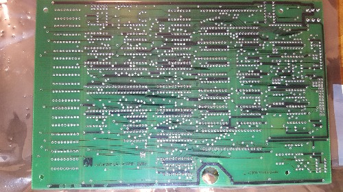

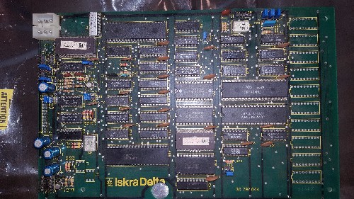

Ima kdo nacrt za to video plosco? Na tem forumu sem nasel nacrte za CPU in graficno video plosco, ne pa za text video. Stevilka "30 797 044"
Izgleda kot da je bila plosca namenjena tudi za samostojen serijski terminal, ne samo za Partnerja. Ima en nepopuliran 26-pinski header ki ima povezanih 5 pinov (GND+4 signali) ki odgovarjajo DB-25 RS-232, vezice pa gredo na MC1488 in MC1489 (RS232 line driver/receiver). Seveda ROM v Partnerju nima funkcije da bi izbiral parametre serijske linije, interna linija napram CPU je fiksna 9600N8. Setup menu (ki je del video plosce, ne CPU) je zelo podoben VT100.
ROM dumpi: https://github.com/jjakob/romdumps/tree/main/Iskra_Delta
video zgoraj

Ker nacrta nisem nasel sem se lotil reverse engineeringa sam. Zrisal sem kompletno shemo ki je objavljena tukaj.
Naredil sem tudi nekaj modifikacij:
- signal HLGT (highlight) iz CRT controllerja se doda video signalu (prej ni delal nic, sel je samo na en pin na monitor konektorju, ki je na monitorju NC)
- modificiral kompozitni del da ima pravilne napetostne nivoje v 75 ohm
- modificiral hsync/vsync timing da ustreza PAL standardu
- dodal zunanji RS-232 konektor in DPDT stikalo za preklop med internim in eksternim portom
- popravil RS-232 vhode ki so bili nepravilno vezani
- dodal reset vhod

Si imel že kakšno osnovo ali si šel čip po čip, element po element, linijo po linijo...?
Čestitke!
jjakob
Prispevkov: 1348
Aktiv.: 5.46
PrispevekObjavljeno: Pet Avg 18, 2023 8:19 pm    Naslov sporočila:   Odgovori s citatom
DusanK je napisal/a:
Čestitke!
Vbistvu sem sel ena po ena, zacel pri CPU in sel pin po pin (podrzal plosco z hrbtom proti svetlobi da se vidijo vezice okrog pinov, tudi precej se vidi pod cipe, ostalo pa multimeter z hitrim piskacem).
Prej sem imel splosno idejo kako je priblizno povezano iz datasheetov in appnoteov Intelovih cipov.
Zanimivo da je video del okrog 8275 precej podoben AP-62 (video del), poleg tega je se AP-32.
Trajalo je nekaj tednov, vsakih nekaj dni po nekaj ur, najprej na papir, nato modifikacije, testi, potem vse prenesel z papira v Kicad. Mi pa je vsec tako delo za krajsanje casa Smile
Do reversanja kode se nisem prisel, mogoce kdaj v prihodnosti, zanimivo bi bilo vedeti vse kontrolne sekvence + mogoce dopisati kodo da se lahko zadeva spremeni v samostojen terminal (z setup screen, izbiro tipa emulacije, ...) ter ker ima hadver vezavo za vsaj 2 (2716) do 4 (2732) character sete v character ROM, uporabljen je samo 1. Ampak trenutno nimam casa za take velike podvige. Ker zadeva dela in bo vedno ostala v Partnerju, nima veliko prakticnega smisla.
Edit: arhitektura plosce, imena signalov, adrese,... so precej detajlno opisani v Partnerjevem servisnem prirocniku ki je objavljen na tem forumu v enem drugem sporocilu ("IDC Partner-servisni prirocnik.pdf" strani 18-27), ampak tam ni nacrtov.
