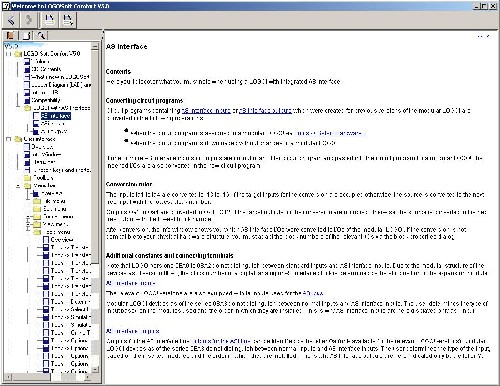

Si poizkusil z ustreznimi nastavitvami AS interface izhodov, če je možno? V HELPu so omenjeni ...
Jaz bi iskal predvsem v to smer, če ti zadeva dela z AT ukazi.
Mogoče ti bo kaj pomagalo tudi tole KLIK

Ok sem preveru nastavitve komunikacije so iste, tako da to ni problem. Kaj je AS interface [slovenščina je zame španska vas] ga ne najdem v helpu, in kako naj ga nastavim.

Na LOGO!-tu se s tem modulom še nisem praktično ukvarjal, zato le predvidevam ... Wink
 Velikost datoteke:  192.68 KB
 Pogledana:  15 krat
