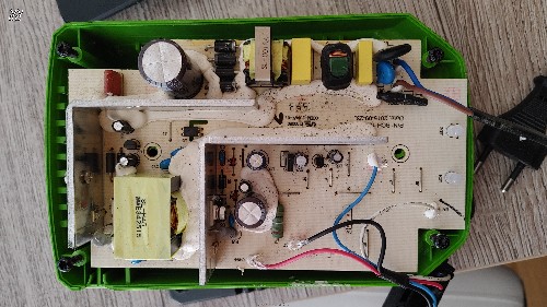

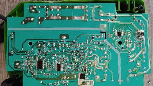

Prijatelju je prenehal delovati polnilec Li-Ion baterij za kosilnico. Kupil je drugega, ki ima enake karakteristike vendar je opazil, da mu baterija napolnjena z novim polnilcem zdrži manj časa. No starega sem odprl in na tiskanini sta uničena dva upora ( vsaj mislim, da sta upora). Na spletu sem iskal, če bi našel kakšno shemo pa ni uspeha. Ima morda kdo kaj izkušenj s temi polnilci in idejo kakšno vrednost bi imela ta dva uničena upora?

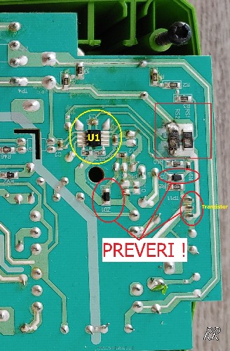

Na RS1 in RS2 naj bi bila oznaka R470 kar pomeni vrednost 0.47Ω cca. 1W. Ker sta vezana paralelno je nadomestna vrednost 0.24Ω:.
vir
Preveri, če nista prebiti obe diodi, tranzistor ter povej oznako za ta tranzistor in U1 pwm/switcher čip.

To je merilni upor za tok. Skoraj zanesljivo je šel tudi tranzistor oz. upora sta šla zaradi njega. Nujno je potrebno presoditi brezhibnost čipa (vsaj z meritvijo njegovih zaščitnih diod), saj je iz G in S tranzistorja tudi na njega prišla višja napetost kot normalno.
Če boš dal upore prevelike vrednosti, bo zelo verjetno le polnilni tok manjši in obratno.
