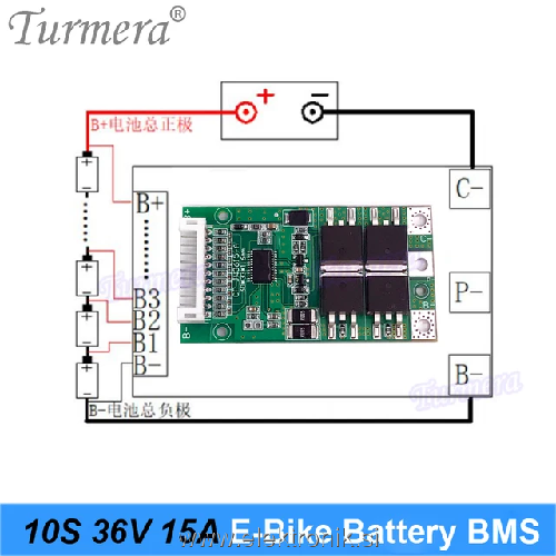

Bo tole v pomoč?
212.92 KB |
4 krat |

Shema je že v redu, vendar ni prava za BMS ki ga tv6865 oziroma 934692 ima. BMS ki ga ima, nima C- priključka, ima samo P- ki se uporablja za breme in polnilnik.

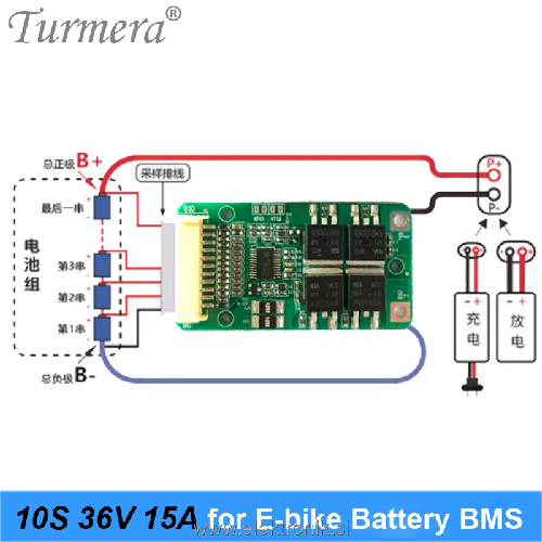

Sem iskal po slikah in nalimal napačno, verjetno bo tale ustreznejša.
286.33 KB |
3 krat |
tv6865 Član
Pridružen-a: Sob 03 Jan 2015 15:43 Prispevkov: 79 Aktiv.: 0.62
Objavljeno: Ned Okt 08, 2023 8:52 pm Naslov sporočila: |
Imam priklopljeno po zadnji sliki in mi stvar ne deluje domim samo 6.5 V. Sem premeril napetosti in so sledeče:
