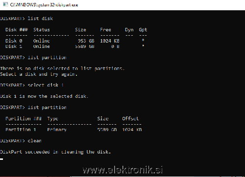

Imam disk WD 6T. Vključiti sem ga želel v NAS Sinology. Ker mi je vse skupaj pošiljalo alarme sem disk priključil na Win10 in ga želel formatirati, ampak ne gre. Tudi z DiskPart -om ne. Ali je kaj narobe z diskom?

Kaj pa Rufus?

Takole, po moji poti, od tu naprej ko si končal s CLEAN
v CMD:
create partition primary
assign
nato greš v Nadzorna plošča/skrbniška orodja/upravljanje računalnika/upravljanje diskov
tam se ti pojavijo vsi tvoji diski. Ta, ki ga zdaj upravljaš, označiš in mu dodeliš status "aktivni" in dodeliš mu črko pogona
potem ga vidiš tudi v drugih programih in ga lahko formatiraš
Upam, da bo šlo
