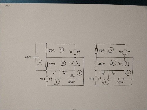

Ko si v prvem postu omenil balkonske sončnice, sem pač pomislil, da si nekje v bloku, zato sem tudi izpostavil vpliv na sosede.
Ampak, veesno mi tvoja ideja ne sede. V prilogi sem ti narisal vezje. v eni shemi brez kondenzatorja in v drugi s kondenzatorjem. Sedaj pa ko že omejaš kazalčne digrame, bi te prosil, da jih priložiš za oba primera.
Pomeni pa v moji shemi sledeče:
U1- fazana napetost pri kotu 0°,
U2 - fzana napetost v kotu 120°
Ue - fazna napetost v fazi z U1
Z/x - impedanca sosedov (lahko dodaš tudi impedanco vodov), u pomeni kot med fazo in tokom oz. definira cos fi,
Z1, Z2 so impedance porabnikov v posameznih fazah
Z3 je kapacitivna upornost kondenzatorja
Sicer pa me nisi dobro razumel, ko sem omenil prekompenzacijo oz povečanje napetosti. Tu ne gre za resonanco, ki je sicer pod določenimi pogoji tudi možna pod pogojem, da bi bila induktivna upornost enaka kapacitivni upornosti. Prekompenzacija pa pomeni, da se cos fi iz plus spremeni v minus.
Zaradi tega me nisi prepričal v tvojo idejo, ne rečem pa, da ni mogoča (je preveč izračunov, pa se mi ne da)

Ne razumem kaj hočeš povedatim impedance sosedov, porabnikov vodov ...... nimajo veze, kondi je na medfazni napetosti, skozenj teče 400/xc in ta tok gre skozi eno fazo not s cos(fi)=0,5, v drugi ven pod istim cos(fi). Se pa pozna, da sem jst elektronik, ti pa električar od tod prekompenzacija.
