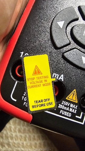

Boljši DMM-ji zaznajo, kam so vtaknjene ne vezice in zaženejo vik in krik ob vezicah v tokovnih luknjah in izbiri voltmetra. Nekateri drugi imajo fizično zaporo vezano na vrtljivi gumb za izbiro funkcije.

Ali pa enostavno uporabljajo isti dve priključnici za meritev toka in napetosti. Pa so se izognili paničnemu piskanju ob napačni izbiri.

Še vedno se najde kdo ki bi rad pomeril koliko amperov je v 230V vtičnici.

jozkoc je napisal/a: |
Še vedno se najde kdo ki bi rad pomeril koliko amperov je v 230V vtičnici.  |
Tem je tudi namenjeno tako opozorilo.
