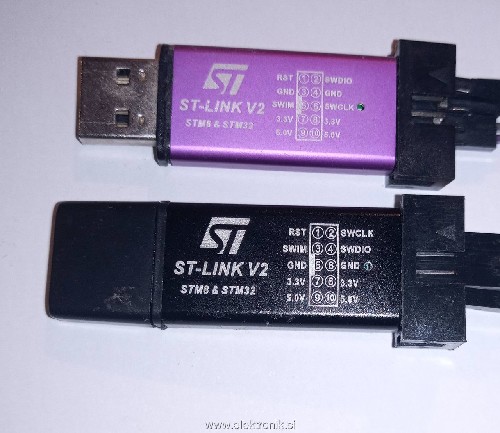

Ko že misliš, da te težko kakšna reč preseneti ... Think Naročil sem še par kitajskih ST-Linkov ... da ni potrebno podirat ene postavitve, če se vmes spravim počet nekaj drugega, pa še pretirane panike ni, če kakšnega kam založim.
Malo me je pa presenetilo, ker po priklopu zadeva ni speljala. Pa sem šel preverjat povezavo na drugem boardu s priklopljenim starim donglom. Brick wall
Sicer kot kaže nisem edini kekec, ki je naletel na tole ... DH1TW ST-Link V2 Za*bali so potisk pin-outa.
 Velikost datoteke:  227.65 KB
 Pogledana:  15 krat
