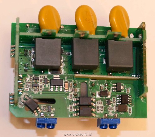

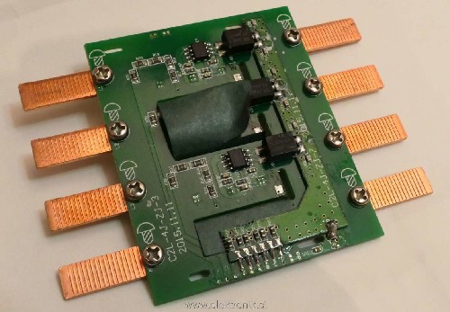

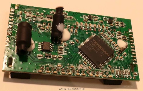

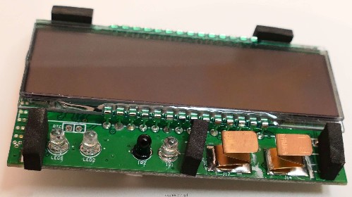

Merilnik sem odprl in delno razlotal ploščice. Iz firbca.
Ko sem ga sestavil nazaj ni imel več datuma in ure. Štel in prikazoval pa je. S PC programom sem manjkajoče nastavil in stvar deluje.
LE03MW ki dela s Solar edgom ima drugačne tiskanine od teh na slikah. Zunanjost pa je enaka.
Prilagam nekaj fotk.
