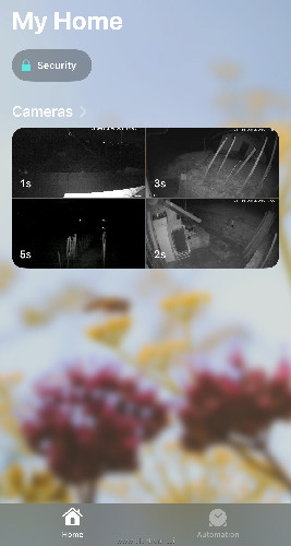

PrispevekObjavljeno: Pet Jan 26, 2024 10:42 pm    Naslov sporočila:   Odgovori s citatom
Celo bridge v HomeKit mi je uspelo dodati kamere.
 Velikost datoteke:  1.18 MB
 Pogledana:  14 krat
