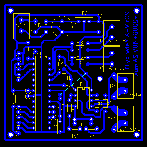

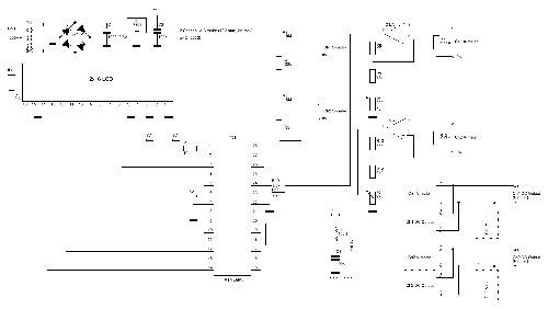

Spodaj sta pripeta načrt in PCB:
 Velikost datoteke:  33.41 KB
 Pogledana:  65 krat
 Velikost datoteke:  35.53 KB
 Pogledana:  18 krat
