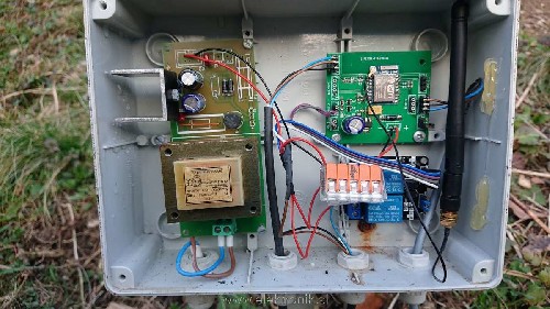

Projekt ni nov. Je že 4. leta v uporabi in se dobro obnese.

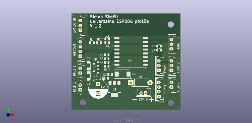

V prvem delu bom predstavil tiskanino.
Pravzaprav vse izhaja in univerzalne tiskanine, ki sem jo izdelal in (čeprav je sedaj ESP32 bolj smiselna rešitev) jo še danes uporabljam za majhno IoT napravo.
Procesor je ESP8266. Smiselno je izbrati enega, ki ima možnost priklopiti zunanjo anteno, da bo domet boljši.
Nanj se lahko priklopi 2x DS18B20 senzorja in/ali SHT31 za merjenje temperature in vlage zraka.

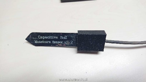

Na ADC imam priključeno kapacitivno sondo za merjenje vlažnosti zemlje.
Vezje ime tudi 2. tranzostorska izhoda. Z tem bi lahko direkt krmilil tuljavo solanoid ventila, ampak vseeno priporočam uporabo relejske ploščise, saj se pri kitajcih dobijo za smešno ceno.
Sama tiskanina ima še nekaj prostih pinov, ki se jih lahko porabi za drugega
Napajanje je 12V iz vzroka, ker imam 12V relejsko ploščo in ventile. Lahko se napaja z nižjo napetostijo nikakor pa ne z višjo!
Tudi izbira napajalnika ni kritična. Paziti je potrebno, da zmore tokovne zahteve ventila.
Komponente ki ga uporabljam jaz:

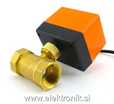

12V El. ventil
senzor za vlažnost prsti
relejka plošča
Pozor! ESP8266 ADC meri v območju 0-1V zato je tudi na vhodu kar močan uporovni delilnik. Pa tudi 10bit resolucija ni ravno za hvalit, ampak za ta projekt je čisto dovolj.
PCB

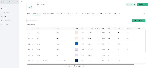

Po uspešni registraciji v Developer Zone kliknemo na New template
Pod NAME si nekaj izmislimo. Naprimer "njiva in vrt". HARDWARE izberemo ESP8266, CONNECTION TYPE pustimo WiFi, DESCRIPTION lahko pustimo prazno.
Potrdimo z Done.
Sedaj na "Datastreams" kreiramo virtal pine, s katerimi prenašamo podatke iz serverja na naš board in obratno.
Kliknemo na "+ New Datastream" in "virtual pin".
Tu pod NAME upišemo kaj je. Naprimer "temp 1", ALIAS pustimo kot je, PIN kateri virtualni port uporabimo.

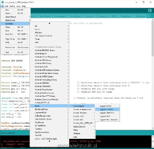

Sedaj poženemo arduino in new project. Potem odpremo template, ki se nahaja pod File/examples/Blynk/Blynk.Edgent/Edgent_ESP8266
Kompletno vsebino prve strani zamenjaj z spodnjim tekstom.

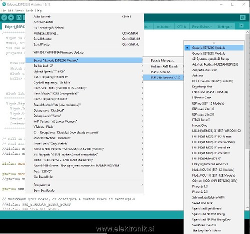

Postopek: Na PCB postavimo jumper FLASH pina, povežemo USB <-> UART konverter RX, TX in GND na PROG pine. Vklopimo napajanje
V arduinu pod Tools/Board izberemo "generic ESP8266 module" in kliknemo na "upload"

Blynk - Datastreams

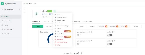

Napravo lahko upravljamo preko web dashboarda, ampak bolj enostavno je upravljanje z aplikacijo telefona. Blynk ponuja brezplačno aplikacijo za Android in Apple. Opisal bom za Android, ampak verjetno za Apple ni nič drugače.
V trgovini play poiščemo Blynk IoT aplikacijo in jo naložimo. Ko jo poženemo se prijavimo z istimi podatki kot na Blynk.io
Priklopimo napajalno napetost na vezje.
Na Blynke app kliknemo zgoraj desno na "..." in izberemo "+ Add new device"
izberemo "Find devices nearby" in sledimo navodilom. Tu se tudi vpiše SSID in geslo za WiFi mreže na katero bo naprava povezana.
Ko smo uspešno registrirali napravo kliknemo na njeno ikono.

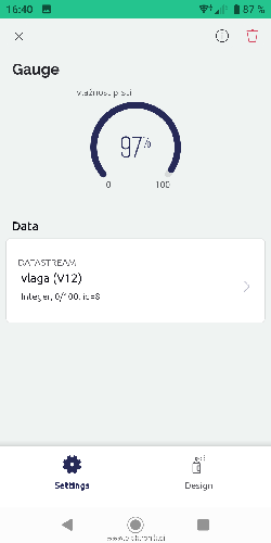

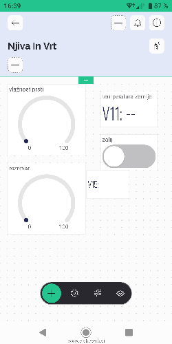

Kliknemo na ključ zgoraj desno tako, da lahko urejamo dashboard.
s klikom na "+" izberemo Widget. S klikom nanj izberemo še kateri virtual pin bomo uporabili zanj. Tu je seveda še ogromno možnosti od barv, velikosti pisave, .....
obvezno še izberemo en prikaz za V15.
Ko smo z prikazom zadovolni gremo iz editorja (puščica nazaj levo zgoraj) in že bi morala biti prikazana temperatura in neka nerealna vrednost vlažnosti prsti.

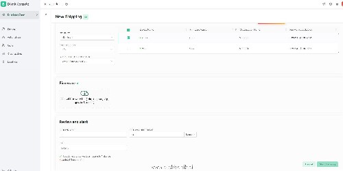

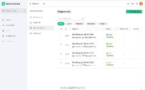

Program prevedemo in kreiramo BIN file. To se napravi z klikom na Sketch/Export compiled Bineary. Odpremo direktorij z klikom Sketch/Show Sketch Folder
Tu je sedaj generirana datoteka, ki jo lahko naložimo preko aplikacije (ni potreben programator!)
Opdpremo na PCju Blynk web dashboard in pod developer zone izberemo Blynk.Air (OTA)
Izberemo "new Shipping" izberemo TEMPLATE (če jih je več) in označimo katero DEVICE bomo nadgradili (če jih je več) potem samo že izberemo BIN datoteko iz arduina in "Start Shipping)
To je to. Počakati je potrebno cca minuto da se program naloži in pobere.

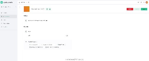

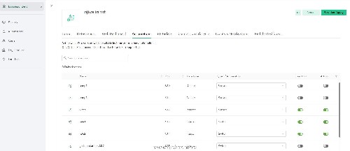

V "Developer Zone" izberemo željen template in kliknemo na "Automations" in zgoraj desno na "Edit"
Potem pri vlaga, rele1, rele2 omogočimo "Condition" in "Action". Pogledamo tudi če so releji označeni kot "Switch" in vlaga kot "Sensor". Potem shranimo.

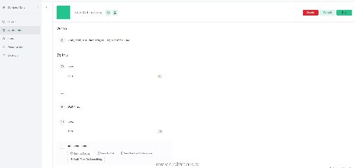

Kliknemo na Automations (če tega ne vidite obnovite stran -> F5) in desno "+ Create Automation"
Izberemo "Schedule"
Potem uro začetka dogodka in katere dni v tednu.
Spodaj izberemo "Control Device" in ime naprave (jaz imam njiva) To potem označimo rele1 in klik na drsnik, kar pomeni da ob tej uri vklopi rele, ki odpre ventil vode. Lahko seveda izbereš oba releja
Da ne bo zalivalo vrta v nedogled gremo na naslednji korak.
"Add next action" in izberemo "Wait, Then Do Something"
Tu je najbolj enostavno izbrati timer in izbrati koliko časa bo trajalo zalivanje.
"Add next action" -> "Control Device" in isto izberemo njiva in rele1 ampak tokrat pustimo drsnik v izključenem načinu
To je to. Naprava so ob nastavljeni uri odprla ventil in zalivala določen čas in zaprla ventil.
Ampak dobro bi bilo pa, da ob previsoki vlažnosti zemlje sploh nebi zalivalo.
Za to bo potrebno spisati novo avtomatizacijo
Tokrat izberemo "Device State
Zopet napravo (njiva) in potem vlaga.
Ker nima opcije (če je večje) izberemo "is between" in vrednosti pri kateri vlagi bi želeli, da se izklopi ter 100.
Sledi "What you can do" -> "Control Device" in označimo rele1 in drsnik za izključitev.
Ta avtomatizacija pomeni, ko je vlažnost zemlje več kot 50% izklopi rele1
nastavitev parametrov za avtomatizacijo
 Velikost datoteke:  88.72 KB
 Velikost datoteke:  57.01 KB
omejitev zalivanja
 Velikost datoteke:  58.31 KB

PrispevekObjavljeno: Pon Feb 26, 2024 8:01 pm    Naslov sporočila:   Odgovori s citatom
Pozabil sem omeniti, da ime naprave, ki ga kreira Bynk lahko spremenimo.
Pod "Devices" izberemo napravo in zgoraj zraven imena kliknemo na "..." in "rename".
Dodajanje več zalivalnih enot je super enostavno.
Program je identičen. Ni potrebno nič spreminjati, saj mu Blynk dodeli unikatno ime (ki ga po zgornjem postopku preimenujemo)
Kar je še bolj lepo je, da template ostaja enak in je že ready to use. Edino avtomatizacijo je potrebno ročno urediti.

preimenovanje
 Velikost datoteke:  72.68 KB

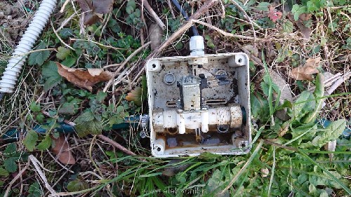

Še obljubljene slike mojega sistema. Jih je več na različnih lokacijah.
Preden me boste pluvali. To je bilo narejeno že dosti let nazaj in še to iz ostankov. Namensko je bil kupljen le ventil in sonda za vlago.
Zaščito za sondo, ki pride zakopana v zemljo sem naprintal. Notranjost pa sem zalil z namenskim silikonom za zaščito vezji. Verjetno bi klasični brezkislinski silikon enako dobro služil namenu.
 Velikost datoteke:  108.44 KB
 Pogledana:  47 krat
 Velikost datoteke:  173.65 KB
 Pogledana:  27 krat
 Velikost datoteke:  38.66 KB
zascita_v2.zip
 Ime datoteke:  zascita_v2.zip
 Velikost datoteke:  546 Bytov
 Downloadano:  4 krat

Pozdrav
Nabavil sem colske ventile s fotografije, in ker gre na trdo se pogon muči. Med delovanjem pogona so zobniki precej glasni.
Je že kdo poskušal malo popustiti odviti ventil, da bi šel bolj na rahlo.
Zalivam na prosti pad tako da nimam tlaka in bi si lahko privoščil malo popustiti ventil če bo šlo.

Profesor Einstein je napisal/a:
Pozdrav
Imam take ventile (večinoma sicer 3potne), pa nisem opazil da bi se pogon kaj mučil.
Tudi nisem opazil, da bi se karkoli dalo zatisniti/popustiti.
In z njimi nisem zadovoljen, ker je čez čas večina začela puščati in ni kaj narediti. In pušča na vrhu, kjer potem kapilarni vlek (ali pa ta del enostavno dobro tesni?) potegne vodo v ohišje motorja in zalije vse skupaj. Zdaj sem vsaj odstranil oranžni pokrov, da v primeru puščanja ne vrže ven FIDa in/ali varovalke.

Ponavadi je to močno privito in zalepljeno, enega 3/4 sicer ročnega inox sem uspel odviti... pri teh 1" medeninah pa nimam uspeha... manjka mi velika 6 kotna gedora velikosti 37mm.
Jaz sem nabavil 12V pogone in so glasni med delovanjem.

PrispevekObjavljeno: Sob Jul 20, 2024 8:45 pm    Naslov sporočila:   Odgovori s citatom
Jaz imam 1/2 s pogoni 230 VAC in so praktično neslišni.

SimonS je napisal/a:
Seveda, opcij je polno. Dandanes se dobijo razni moduli po smešnih cenah.
Ampak za nas hobiste je DIY posebno veselje.
Blynk je v free ferziji res omejen. Ampak za 3x kavico na mesec dobiš ogromno in tu res lahko rečeš "only the sky is the limit"
V dozi se ti nabira kondenz oziroma ti voda vdira noter pri vijakih. Nekaj boš moral naredit v te smeri, če hočeš, da ti tole še dela nekaj časa.
Predlagam, da narediš boljše tesnjenje oz. možnost da voda gre ven oz. vgradi si zračnik. Wago sponke obrni za 180 stopinj, da voda odteče. Ja, vem da imajo luknjo za merjenje tudi na vrhu, vendar to ni dovolj.
SimonS
Prispevkov: 4769
Aktiv.: 20.13
Kraj: Kobarid
PrispevekObjavljeno: Ned Jul 21, 2024 8:52 pm    Naslov sporočila:   Odgovori s citatom
Spodaj je par lukenj D1mm prav za namen da odteka morebitni kondenz. Funkconira že veliko let
