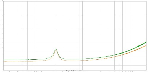

PrispevekObjavljeno: Sre Mar 06, 2024 7:49 pm    Naslov sporočila:   Odgovori s citatom
Pred prenovo sem imel za zadnja dva zvočnika en tanek kabel. Ko sem se ukvarjal z meritvami impendance zvočnika sem ugotovil, da je razmerje med upornostjo žice in impendanco neprimerno. Zato sem šel v menjavo in če se prav spomnim imam sedaj bakreno pletenico 4mm2.
Na sliki je meritev zvočnika po metodi zgornjega linka.
