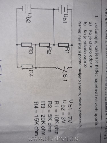

do kam si prišel in kje se je ustavilo

Lažje bi ti pomagali, če nam zaupaš, katero šolo / letnik obiskuješ.
Naloga je sicer dokaj preprosta, če slediš navodilom, ki svetujejo, da narišeš poenostavljeno vezje za oba primera (stikalo odprto / sklenjeno). Ko imaš poenostavljeno vezje izrisano, je z upoštevanje Kirchhoffovega zakona napetostne zanke pot do rezultata enostavna.

Begata me dva izvora napetosti. Ce prav razumem je pri a primeru na r1 padec 7v pri. Pri ostalih po kirchovemu zakonu zracunas. Je pri b primeru poenostavljena shema napajanje 10v?

Ponavljam vprašanje: Šola / letnik?
rhondak je napisal/a: |
Je pri b primeru poenostavljena shema napajanje 10v? |
Si izrisal poenostavljeno shemo, ko je stikalo S1 sklenjeno? Poslikaj in pripni svojo skico....

To mi je poslal prijatelj za sina. Mislim da je v prvem letniku srednje sole. Pa bi mu rad nekako razlozil kako priti do rezultata

Pa saj ni tako težko. Še največ dela je, da narišeš poenostavljeno vezavo:)

Če preuredim kot na skici v priponki, mi zgleda takole:
U(R1) = U(R2) = U1
U(R3) = U(R4) = U1 + U2

.. kar ustreza tudi tvoji rešitvi / skici.

Vedno si je treba izdelati poenostavljeno shemo, kjer z lahkoto ugotoviš, med katerima potencialoma je vezan posamezen upor. Padec napetosti je potem na posameznem uporu odvisen od razlike potencialov in upornosti. Seveda je pri tem treba paziti tudi, kako so povezani napetostni viri.
