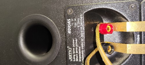

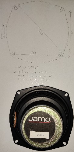

Imam zvočnik (verjetno srednjetonc) Jamo, ugotovil sem, da je skurjen. Rabil bi novega kompatibilnega. Mogoče veste kje bi se dalo dobiti.
Jamo 21393 (srednjetonc)
Impedance 6ohm
Hvala

Daš previt tuljavo.
Iz kje si?

Poglej na https://www.soundimports.eu/en/ Pri njih veliko naročam in je kvalitetna roba + normalne cene.

V Ljubljani (je?) previja Žagar audio, v Postojni pa Jure. Pri Juretu se znaš načakati, je polno zaseden.
