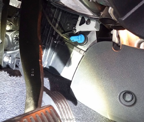

Senzor temperature uparjalnika (evaporator temperature sensor) mi javlja vrednost -40°C. Evil or Very Mad Verjetno pa posledično ne starta klima kompresor. Že nekaj časa neuspešno iščem postopek/način menjave. Variante, ki sem jih uspel videti predvidevajo podiranje praktično celotne armature. Zanima me, ali obstaja kakšna "normalna" opcija menjave ... avto je mondeo mk4 2011?

Je rešeno. Po konkretnem brskanju brez nekih pametnih zadetkov sem šel gledat dejansko stanje. Če bo še kdo iskal ... senzor je za kabinskim filtrom poleg pedala za plin. Brez kakršnega koli razdiranja se da do njega. Iztaknjen je bil kabelski konektor.
 Velikost datoteke:  211.13 KB
