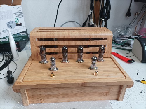

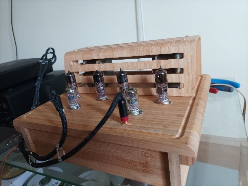

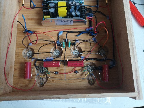

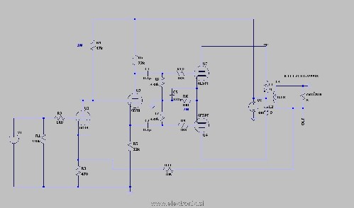

Novo leto je tu že kar nekaj časa in me je spet zagrabilo, da nekaj naredim. Tokrat sem se odločil za PP lampaš. ECC88 na vhodu in kot končna moja ljubljena 6E5P v triodni vezavi. Napajanje en poceni (caa 35€, kitajski switcher. Ja, tudi to sem moral probat). Bruma praktično ni. Moč caa 8-9W (moram še zmerit). Zvokovno za začetek OK, malo se mora še ulavfati, tako pasivni elementi kot lampe.
Malo sem tudi menjal elektronke na vhodu. Ruska 6N23P igra boljše kot PCC88 - ima več življenja. Še najboljše pa mi na uho igra 6N6P, kljub temu, da vezje ni optimalno za njeno delovno točko.
 Velikost datoteke:  2.93 MB
 Pogledana:  30 krat
Prvi test
 Velikost datoteke:  2.68 MB
 Pogledana:  29 krat
Notranjost
 Velikost datoteke:  4.2 MB
 Pogledana:  47 krat
Shema
 Velikost datoteke:  76.65 KB
 Pogledana:  59 krat

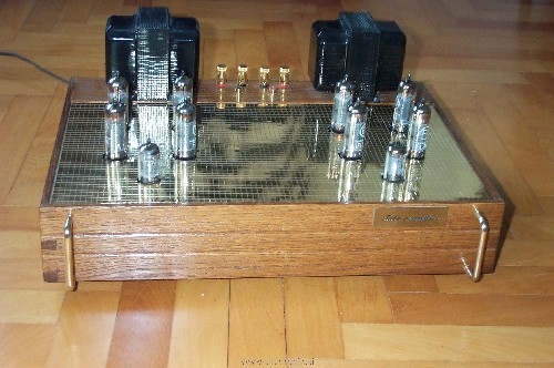

Dodam še mojega, ki sem ga naredil, ko sem bil še študent. Very Happy
ECC83 in 4x EL84 EI-Niš

smatjaz je napisal/a:
Lelo, lepo. UL? Tam okoli 25W?

MatejSirk je napisal/a:
Ja 2x30W . Ravno za v sobo za balzam za ušesa Wink.
