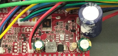

na kontrolerju od skiroja je zanič čip v ohišju SO8 oznaka 72DX.
Kje bi lahko najdel smd oznako tega čipa, da ga naročim?

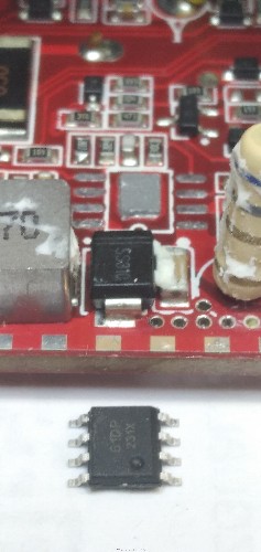

PrispevekObjavljeno: Pon Apr 22, 2024 1:30 pm    Naslov sporočila:   Odgovori s citatom
nogica 6 je GND
nogica 1 je napajanje
nogica 8 je izhod
tako da ne bo pravi čip SY8502FCC
zgleda res bolj tale: ZCC2480

Danes dobil čip ZCC2480. Na njem oznaka 61DP. Dela, čip je ekvivalent kot smo že ugotovili
