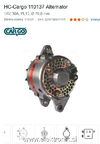

Kolegu je na delovnem stroju odpovedalo polnjenje. Ker je sumil altenator, je nabavil novega in ga zamenjal. Ker po zamenjavi še polnenje vedno ni delalo me je prosil, če mu lahko kako pomagam.
Ugotovil sem, da je v okvari zunanji mehanski regulator, ki mu ni več pomoči.
Nov altenator je HC-Cargo 110137 , ki je po dimenzijah in priključkih enak staremu.
Nikjer ne najdem kak regulator spada zraven. Star mehanski nima kakih oznak. Verjetno niti ni več dobavljiv. Iščem tudi vezalno shemo. Najraje bi vse ožičil na novo.

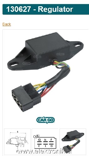

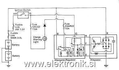

PrispevekObjavljeno: Čet Apr 25, 2024 8:27 pm    Naslov sporočila:   Odgovori s citatom
Glede na kontakte alternatorja (F-E-N), bi rekel, da je ustrezen regulator zanj tale.
Shema povezave pa je v prilogi.
 Velikost datoteke:  37.23 KB

Alternator
 Velikost datoteke:  98.45 KB
Regulator
 Velikost datoteke:  88.62 KB

Ravne je napisal/a:
Tale bo verjetno še najboljši, če pa želiš mehanske, pa imaš spodaj napisane številke delov. Načeloma bi moral imeti vsak Toyota servis, oziroma servis viličarjev.
