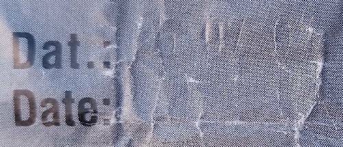

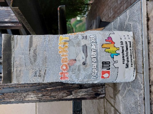

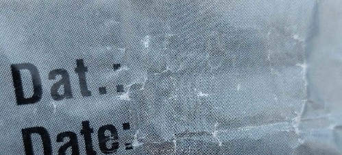

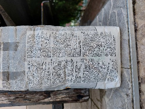

Prejšnjo soboto sem belil zidanico in sem predhodno na steni popravil manjše poškodbe in neravnine. Uporabil sem približno 20 let star HOBI KIT - reparaturni kit od proizvajalca JUB, iz leta 2003 ali pa mogoče 2005, se na embalaži že slabo vidi.
Delo je potekalo brez problemov in po pričakovanjih. Po 20-tih do 30-tih minutah se je kit začel strjevati in sem v fangel dodal malenkost vode, dobro premešal in nadaljeval z delom. Če je bilo preredko sem dodal malenkost kita, če pa pregosto pa malenkost vode.
Skratka vse tako kot mora biti. Wink
Če v bodoče nočete imeti težav uporabljajte slovenske proizvode. Whistle
