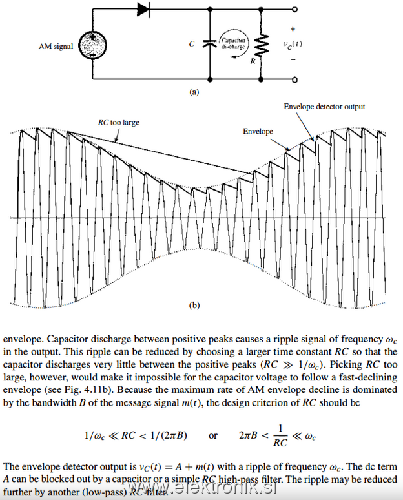

Odvisno, kaj bi rad detektiral. Nisi imenil uporabljene modulacije. Če si lahko pomagaš z amplitudo RF signala, lahko narediš enostaven AM detektor: serijsko daš diodo, pa potem proti GND paralelno vezan C in R. To potem lahko gledaš na osciloskopu. Če ne drugega, bi moral videti razliko, ko bo oddajnik aktiven.
 Velikost datoteke:  305.83 KB
