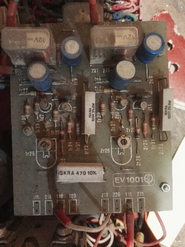

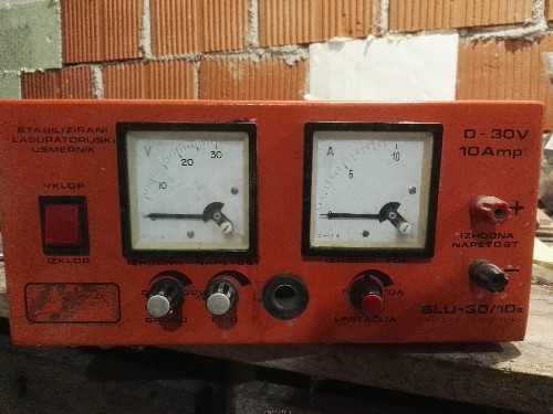

Pozdravljeni, imam stabilizirani laboratorijski napajalnik SLU30/10s katermu ne deluje regulacija. Ob vklopu ima na izhodu stalno napetost 19,4V ne glede kako so nastavljeni potenciometri za regulacijo. Ob priklopu bremena(ventilator) napetost pade za nekaj voltov amapak je ni mogoče regulirati, prav tako ni mogoče regulirat-limitirati toka. Breme pa deluje noramlno.
Se mi je pa tudi že zgodilo 2x da ob vklopu najprej napetost naraste na 19V po dveh sekundah pa se vklopi še rele in napetost na izhodnih sponkah naraste na 51V.
Mogoče kakšna ideja? Ali ima smisel popravljati napajalnik?

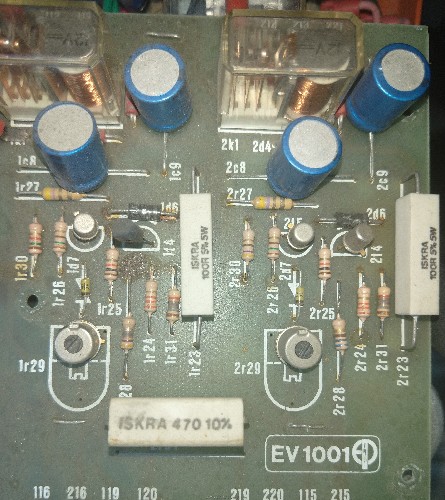

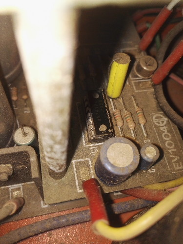

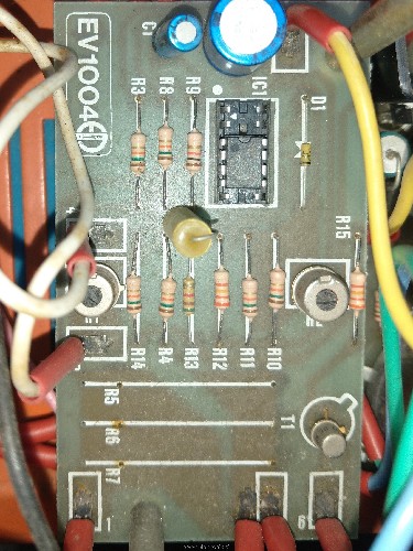

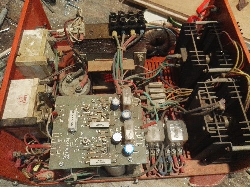

PrispevekObjavljeno: Ned Okt 07, 2018 9:35 am    Naslov sporočila:   Odgovori s citatom
Ne žal gor ni nobene oznake (razen: Made in Yugoslavia Very Happy )
Je tako 30V 10A.
Dodajam nekaj slik.

Prispevkov: 1972
Aktiv.: 12.88
PrispevekObjavljeno: Ned Okt 07, 2018 10:08 pm    Naslov sporočila:   Odgovori s citatom

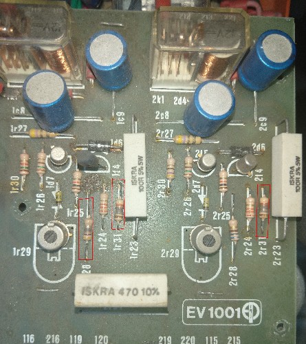

Mislim, da boš imel težave.

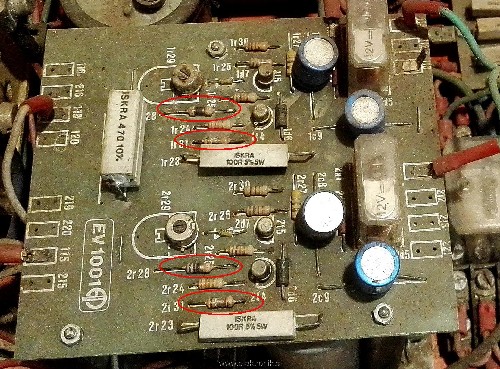

Najprej s kakim kompresorjem dobro spihaj notranjost in z novim čopičem očisti vse elemente, posebno upore, da se vidijo barvni obročki, predvsem kateri od uporov je ožgan ali prežgan.
Predvsem so mi sumljivi upori označeni z rdečo elipso na spodaj pripeti sliki.

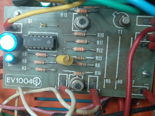

Na zadnji sliki je čip UA741 še v 14 dip/dil ohišju. Pri tako starem dinozavru Made in YU je bila kje v bližini zagotovo tudi kakšna dinozaver regulacijska mama (LM)UA723, za izhodni močnostni del pa tranzistorji 2N3055. To so bili najpogostejši glavni elementi.
Za osnovo sicer lahko vzameš znano vintage/retro shemo 30V/3A iz revije Elektor in primerjaš posamezne dele s tvojo.
Še prej pa boš moral rešiti vrednost vsaj treh uporov (od štirih), ker mislim, da so tako skurjeni, da so barvni obročki neprepoznavni.
Lahko pa se seveda motim.
Najboljše, da jim en konec odspajkaš in z ohm-metrom pomeriš vrednosti.

Takšnega imam tudi jaz...Krmilna plošča za napetost z 741. Je umrl zaradi praznjenja kondenzatorja (cca 2F) v napačni polariteti....
 Velikost datoteke:  1.02 MB
Takole gre z DIL8
 Velikost datoteke:  1.37 MB

PrispevekObjavljeno: Sob Maj 11, 2024 10:50 am    Naslov sporočila:   Odgovori s citatom
eldi2011 je napisal/a:
Pa še ploščica z bolje ohranjenimi upori.
Tudi tukaj so upori R28 in R31 že pregreti. Očitno so slabo dimenzionirani.
