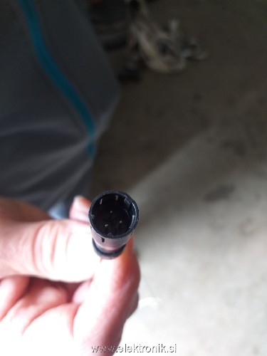

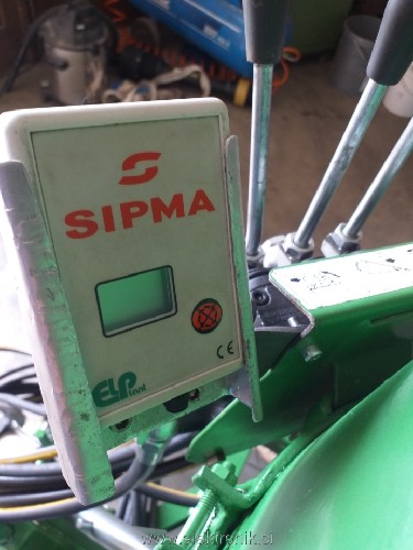

gledam od fbs. ali ta napetost igra kakšno vlogo, ker tu je napajanje preko baterije 3v?
slike senzorja še nimam, je pa pritrjen z matico m10.
imam pa ti dve fotografiji konektorja in števca.

Mogoče pa je reed ali hall senzor.
Po onih slikah se ne da kaj dosti videti. Za induktivca (ki rabi vsaj 10V napajanja) pa je tudi razdalja 15mm kar huda. Sploh če kot praviš M10.
