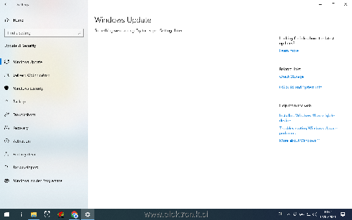

[slovenščina je zame švedska vas] zgleda sedaj

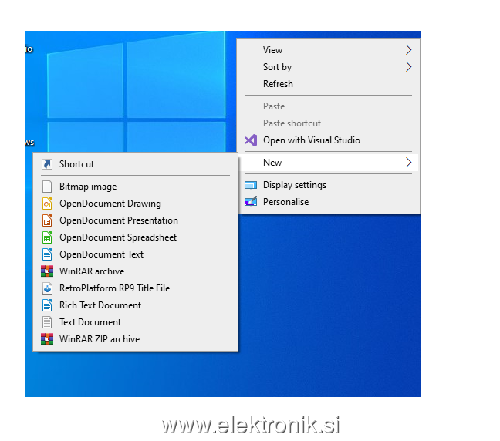

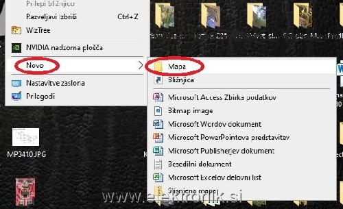

Naredi desni klik na namizju, izberi Novo (New) in povej, če se ti pojavi ikona za mapo (slika spodaj) ali imaš samo dve bližnjici ali nobene ikone o mapi?

PrispevekObjavljeno: Ned Maj 12, 2024 10:52 am    Naslov sporočila:   Odgovori s citatom

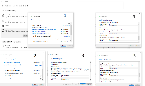

Na namizju mi ne ponuja ikone za novo mapo
1 bom poskusil
2 obnovitvene točke nimam
prilagam slike,če se iz tega da kaj razbrati

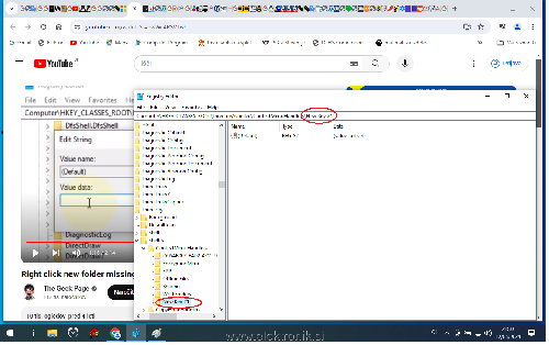

PrispevekObjavljeno: Ned Maj 12, 2024 10:01 pm    Naslov sporočila:   Odgovori s citatom

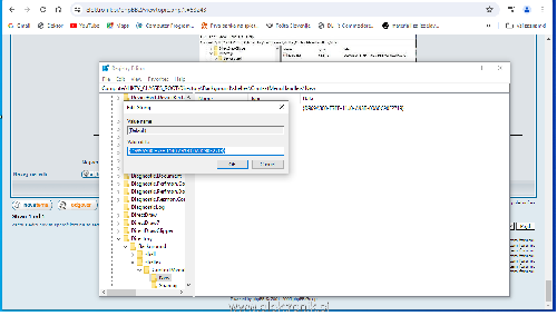

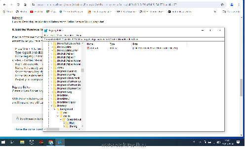

Ko grem v register in kreiram novo tipko mi izpiše New Key#1, je to prav?
Ker se razlikuje glede na video posnetek nisem nadaljeval, sem izbrisal to kreirano tipko.

Prispevkov: 1972
Aktiv.: 12.88
PrispevekObjavljeno: Pon Maj 13, 2024 1:42 am    Naslov sporočila:   Odgovori s citatom
Ja, greš prav.
Zdaj namesto New Key#1 napiši samo New, nato na desni strani desni klik na Default, izberi Modify in pod Value data vpiši:
{D969A300-E7FF-11d0-A93B-00A0C90F2719}
Najboljše, da tole zgoraj copy/pastaš, da se ne zmotiš pri tipkanju. Izberi vse z zavitimi oklepaji vred!
Zapusti Regedit, restart in test.

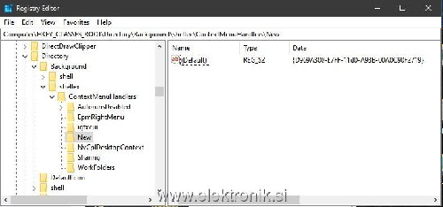

p.s.

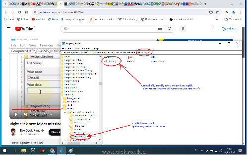

Prva slika prikazuje kaj in kje spremeni/nadaljuj
Druga slika prikazuje stanje v registru, če si vse pravilno vnesel

prel1
Prispevkov: 372
Aktiv.: 8.61
Kraj: Koper
PrispevekObjavljeno: Pon Maj 13, 2024 11:10 pm    Naslov sporočila:   Odgovori s citatom
Opazil sem, da sem predhodno preskočil korak- Background.
Ko sem danes šel praviloma do zadnje točke je v njej že prisotna ikona New.
Ob pregledu je tudi vsebina vrednosti identična. Kako nadaljujem?

Prispevkov: 1972
Aktiv.: 12.88
PrispevekObjavljeno: Tor Maj 14, 2024 12:48 am    Naslov sporočila:   Odgovori s citatom
Hm, samo v prejšnji sliki, ko si kreiral New Key #1, tega ključa z vsebino še ni bilo (value not set) !?
Kdo ga je kreiral in vnesel vrednost {D969A300-E7FF-11d0-A93B-00A0C90F2719} noter?
Če še vedno nimaš ikone za novo mapo, če desno klikneš na namizju in izbereš Novo, potem predlagam, da se logiraš kot nov uporabnik, najboljše kot administrator (če še nimaš aktiviranega ga moraš prej aktivirati) in preveriš, če se tudi v drugem profilu dogaja ista napaka.
prel1
Prispevkov: 372
Aktiv.: 8.61
Kraj: Koper
PrispevekObjavljeno: Tor Maj 14, 2024 8:27 am    Naslov sporočila:   Odgovori s citatom
V zvezi s prejšnjo sliko (prvo objavo) drži, da ni bilo ne ikone ne ključa z vsebino, ko je bila mapa odprta. Tako da sem kreiral New Key#1 v napačni istoimenski mapi. Tudi vsebina mape "ContextMenuHandlers" se razlikuje.
