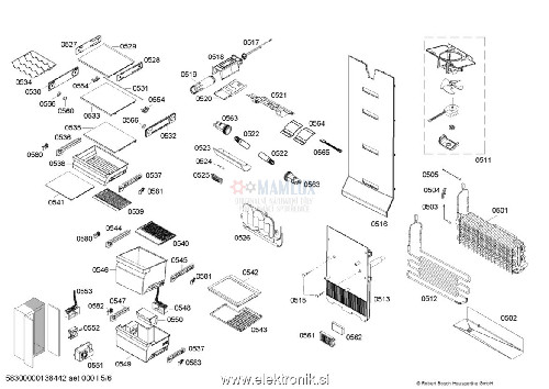

Bi pa moral odstraniti ploščo v notranjosti zmrzovalnega dela pritrjena je z dvema vijakom. Sem poiskusil pa ne gre.
Našel sem nekaj podobnega.
Ploščo 0516 bi moral odstraniti.
pripenjam skico.
Verjetno je rešitev, ugasniti za nekaj dni, da se popolnoma vse optaja.
