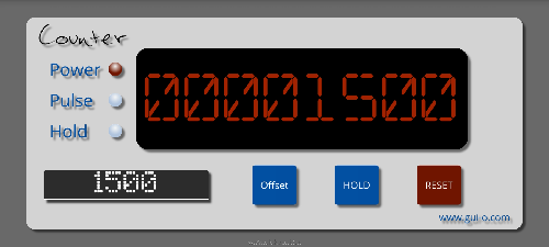

Lahko pa enostavno narediš nekaj takšnega.
https://forum.gui-o.com/topic/37/gui-o-counter
https://www.youtube.com/watch?v=Gyno8J4-pJc
Samo Bluetooth modulček zamenjaš z ESP8266.

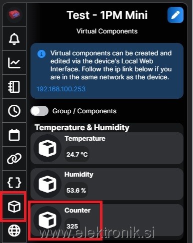

Poleg zgoraj omenjenega Shellya, ki v bistvu potrebuje še ohišje in napajalnik (a ima "counter" komponento) se da uporabiti tudi klasični Shelly, ki pa mora bit tretje generacije n.pr.: Shelly 1PM Mini Gen3
https://www.shelly.si/en/energy-meters/97-shelly-1pm-mini-gen3-3800235261590.html
Ta sicer nima števca je pa precej bolj enostaven za vgradnjo. Generacija tri ima možnost kreiranja virtualnih komponent in z nekaj malega javascript-a hitro nastane želeno. Evo sem malo potestiral in že nekaj kaže:

Proteus je napisal/a:
Super. Edino javascript bi se moral naučit....
