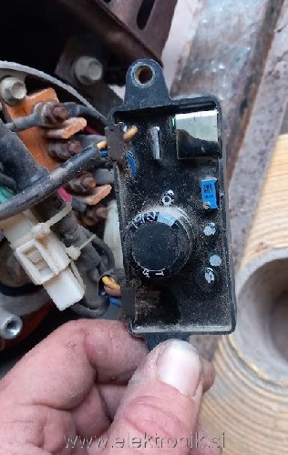

Pozdrav.
Sicer sem kar nekaj podatkov našel v tej temi a vseeno vprašam.
Agregat ima tak regulator.Na izhodu agregata je bilo 68 Vac. Na vzbujalnem navitju je 8 Vdc.Ob odklopljenem vzbujalnem navitju je bilo 9 Vdc (izhod iz AVR). Če sem vzbujal z zunanjim izvorom je bilo pri 12Vdc na izhodu 110Vac.
Verjetno je v okavri AVR. Kakšna pa je, glede na meritve, možnost, da pomožno navitje za napajanje AVR ne deluje OK?
Kje v Sloveniji bi tak regulator dobil za "normalno" ceno? Na servisu EuroGarden je cena 60€. Sad

Sicer ne vem, katere žice so napajanje (mod, rj (na agregatu 2x modra)) , in katere sensing (2x rum, isto na agregatu), a ob delujočem agregatu na rumenih dobim 4Vac, na modrih pa 0,6Vac.
Kako pa deluje to pomožno navitje? Je na statorju še nek trajni magnet? Če ne, ali se izkoristi preostalo namagnetenost statorja? Je mogoče, da zaradi dolgo časa (1+ leto) neuporabljenega agregata, da se je stator razmagnetil?

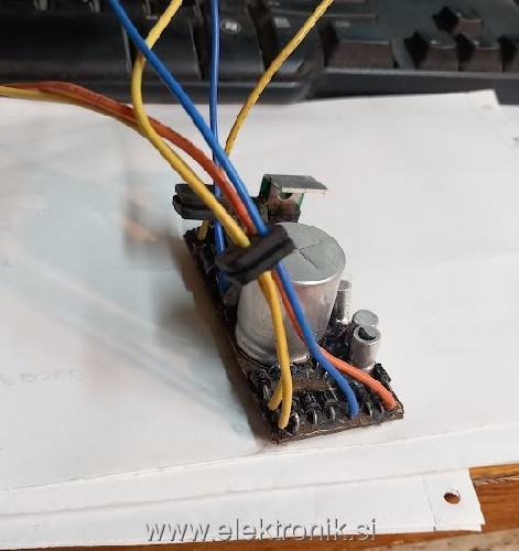

Namreč, Ko na vzbujanje priklopim zunanjih cca 24V je izhod 230V. Ko sem ga obremenil (kalorifer 1kW), je napetost padla na cca 120V (razumljivo, ker ni AVR). Na rumenih žicah AVR vhoda (verjetno "sensing") je napetost odvisna od Uout in je cca 1/2 manjša od Uout. Na rjavi in modri od AVR-ja napetost naraste do max 17V, če ni vzbujanja, je cca 3V. Verjetno je težava z napajanjem AVR-ja.
Bi ta AVR priklopil na zunanje napajanje, a sem ob odstranjevanju smole poškodoval zener diodo in niti približno ne vem, katere vrednosti je bila ( tudi folija s kondenzatorjev se je odlepila, ko sem imel potopljenega v nitro).
Sem na enem forumu našel pred dnevi shemo reverse engineering-a, a jo sedaj ne najdem več.
Vili, imaš ti mogoče podatek o zenerci?

Enkrat sem delal en AVR na protoboardu (na 1000 lukenj plati sem spajkal) in ni deloval, shema je iz interneta, mogoče točno ta reverse engineering... shemo bimoral imeti shranjeno, ker ej to moja navada, da shranjujem skoraj vse.
Nobenega AVR nisem odpiral oziroma se ukvarjal s smolo, imam vsaj enega pokvarjenega, če bi slučajno kdaj naredil kakšno regulacijo. Nekje sem videl celo to, da je nekdo narisal vezje tako v loku, da paše v ohišje. Žal podatkov nimam, bom pripel zbrano.

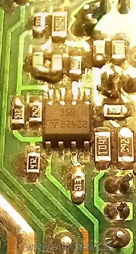

Ugotovil sem, da je uničena zener-ca za potrebe stabilizacije napetosti, katera med drugim napaja integrirano vezja na spodnji sliki. Kaj bi to vezje bilo oz kakšna je Vcc za za ta čip?

Kot lahko vidiš na čipu 358, je to čisto navadni masovno uporabljan LM358 na mnogih mestih. Kitajci ta operacijc uporabljajo za vsako malenkost, tudi na matičnih ploščah PC ga najdeš v SO8 torej SMD. Zener je lahko 5V, 12V, 15V, lahko tudi nad 20V, ampak dvomim, ne vem če je potreba. LM358 gre do 32V. Ali je zener dioda uporabljena tudi kot referenca za AVR, to boš moral pogledat po vezju. Poglej tudi to, ali je kje kakšen tokovni generator za zener, lahko je narejen tudi z enim operacijskim ojačevalnikom. Zener je lahko kar precej natančna referenca, če je napajana s stabilnim tokom, ne samo predupor, mora biti tokovni generator.

Le kako mi ni potegnilo da je to LM358, jaz pa iščem po 35B in EZ622, in ne najdem nič uporabnega. Se pozna da je bll naporen dan za menoj. Sad
Bom danes zamenjal zenerco in ga najprej preizkusil na mizi, in če se bo odzival, poizkusim še v agregatu z zunanjim napajanjem.
