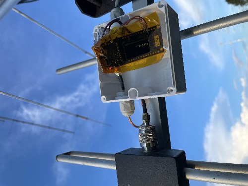

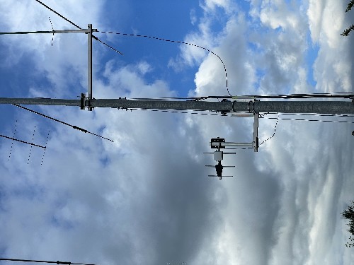

Montaža Lora APRS prehoda.

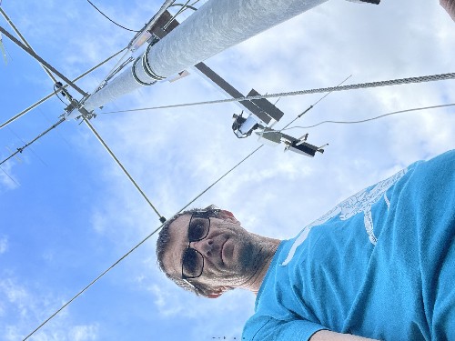

Spet je pri življenju.
https://aprs.fi/info/a/S54MTB-10

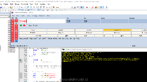

Naslednji kos opreme bo remote rotator krmilnik. Povezan je preko lan povezave in deluje kot poslušalec (strežnik) za UDP pakete. Popularni N1MM logger pošilja preko UDP komande, kam bi bilo treba obrniti anteno. Paket zgleda kot en malo oskubljen XML (brez headrjev). Stvar na protoboardu deluje (STM32 z ethernet kontrolerjem in STSPIN za nadzor motorja).
Ko v vnosno polje vpišem klicni znak in pritisnem Alt-J, dobim na protoboardu paket z želenim azimutom. To je vse, kar rabim.

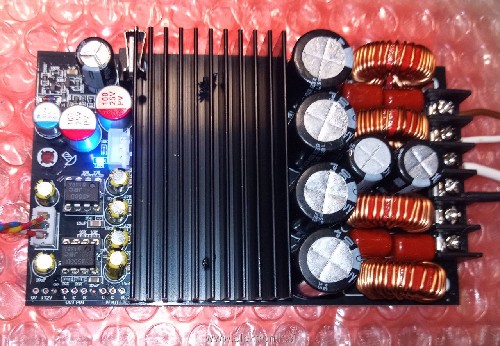

Nikoli nisem preveč verjel v D klaso, ampak tale kitajska igračka me je pa prav prijetno presenetila.

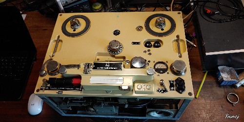

Da nadaljujemo v audio vodah.....
Začetek oživljanja studijskega kolutarja - pogonskega dela iz pedesetih let prejšnjega stoletja.......na takih se je začela rojevati elektronska glasba.

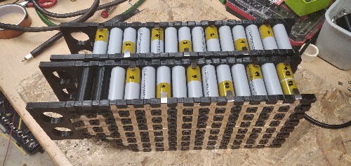

Izdelujem baterijo za elektro skuter iz 182 celic 14P13S 49Ah

Luknje bi bilo bolje narediti spodaj in ne ob strani. Zaradi preprečitve vdora vode.

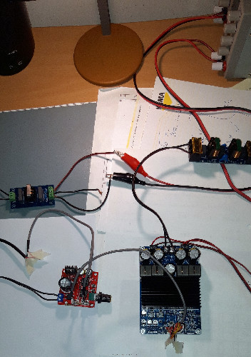

TPA3255... ta je eden boljših
Po dobri izkušnji s TDA7498E (ki sem ga pred kratkim vgradil v en stari bas ojačevalec namesto skurjenega z 2N3055 tranzistorji) se zdaj pripravljam še na izdelavo enega novega instrumentalnega ojačevalca s TPA3255
Trenutno imam še nekaj težav z rahlim brenčanjem, ko mu na vhod dodam še predojačevalec z NE5532. To moram nekako sfiltrirat... (brez predojačevalca je popolnoma tih). Kakšna ideja, kaj naredit? EMI filtri ki so na sliki niso pomagali.
Vidim pa, da ima tale tvoj predojačevalnik že vgrajen, moj na žalost nima in za pasivni inštrument kot tak ni dovolj občutljiv.

Lep kup "tulcev" Shocked
--> punktiraš(točkovno varjenje) z DIY napravo ali imaš profi kupljeno
ohišje vidim da si sam natisnil, vibracije in temperatura te ne skrbi
--> trakove si na laserju narezal ali se kupijo in jih prilagajaš
--> posamezni tulec je tak ?, to pomeni da bi lahko vleke 140A
Tečen sem(sprašujem) ker se sam že dolgo časa opogumljam, da bi si sam tako reč naredil.
Hvala za objavo.

naprava je "profi" doma narejena Smile
3d tisk s PETG materjalom zdrži brez problema
trak je kupljen na aliexpress, rabim samo 30A max
Luknja za odtekanje morebitne poplave je še s spodnje strani. Imel sem bolj kratek "repek", pa sem naredil na tak način.
