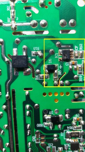

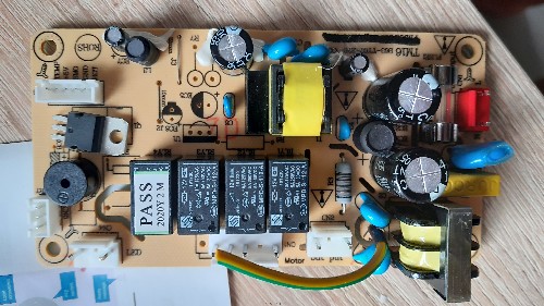

Po dolgem času sem zopet prisoten in me zanima kje dobit elektroniko za kuhinjsko napo katero mi je uničila prenapetost
tip faber vrt bk a60 2ls

PrispevekObjavljeno: Tor Jun 11, 2024 5:04 pm    Naslov sporočila:   Odgovori s citatom
Je varovalka ok, ker upor R3 ne izgleda dobro zato ga pomeri. Mislim, da je Fusible upor (Wire wound) 10 ohm / 1 W / 5% toleranca.
Primer.
Če je bila prenapetost je mogoče hin tudi varistor (VR1).
Vprašanje tudi, če ni odneslo še kak pwm/pfm čip, graetz ali nek mosfet na drugi strani.
Kodo B63-TY07-276-XX1 sem na hitro zasledil TUKAJ.

PrispevekObjavljeno: Tor Jun 11, 2024 5:31 pm    Naslov sporočila:   Odgovori s citatom
Verjetno se da zlahka popraviti, če le ni kak element zažgan do neprepoznavnosti. Dvomim, da obstaja shema za tole. Uvoznik in servis za Slovenijo pa je firma STV global iz Domžal.

PrispevekObjavljeno: Tor Jun 11, 2024 6:48 pm    Naslov sporočila:   Odgovori s citatom
Ja verjetno j tu težava samo kaj je to

PrispevekObjavljeno: Tor Jun 11, 2024 9:02 pm    Naslov sporočila:   Odgovori s citatom
Tečno. Če je do poškodbe prišlo zaradi strele je lahko defektno še kaj na sekundarju. Verjetno je tam kak mikrokontroler, ti pa ne prenašajo najbolje prenapetosti. Jaz bi na tvojem mestu najprej preveril, če je na sekundarni strani vse v redu. Izgleda, da ima trafo samo en izhod, ker imaš samo en elektrolit. Releji so za napetost 12V, zato sklepam, da mora biti takšna tudi sekundarna napetost. Pripelji na elko 12V iz zunanjega napajalnika in preveri, če elektronika sploh deluje (preklaplja relejčke za ventilator in luči). Če ne dela se verjetno nima smisla ubadati z zadevo. Če dela preveri najprej če ni prekinjeno primarno navitje. Ti majhni transformatočki imajo na primarju zelo tanko žico in kratek stik smps čipa lahko hitro skuri primar. Če je trafo skurjen bo najlažje da vzameš nek majhen 12V napajalnik in ga nekam zmontiraš, poškodovane elemente pa odstraniš. V bistvu je to najenostavnejša rešitev, se ne rabiš ukvarjati s popravilom napajalnega dela.

PrispevekObjavljeno: Tor Jun 11, 2024 9:06 pm    Naslov sporočila:   Odgovori s citatom
Tudi TUKAJ en Poljak sprašuje kakšna je oznaka tega čipa pa ni dobil odgovora.
MP020-5 zna biti zelo dober zadetek, vsaj kar se (s slabe fotke) vidi elemente in povezave.
Glede na poškodbo je odneslo notranji mosfet, ki preko pina 8 (drain) vklaplja primar.
V snubber vezju je treba preveriti še vsaj D5 diodo, če ni šla tudi v elektronska nebesa.

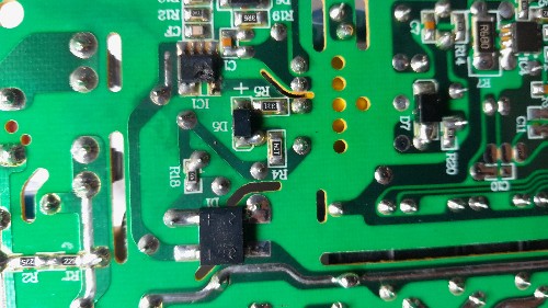

Daj ostro (macro) sliko dela, ki je označen v rumenem kvadratu.
 Velikost datoteke:  2.31 MB
 Pogledana:  11 krat
