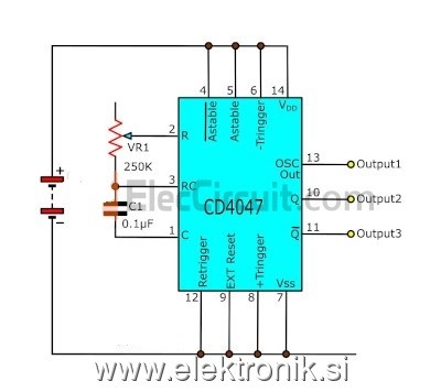

| Jaka, bi bil pripravljen objaviti načrt oz. el. vezje tega tvojga odganjalca?

Načrta nimam, ker sem takrat lahko še delal iz glave. Ni pa neka znanost.
Uporabil sem CD4047B kot astabilni multivibrator, ki ima na izhodu Q in INVQ frekvenco deljeno z dva, ta dva izhoda sem peljal na vhod TC4427A, ki je dvojni MOSFET Driver.
Izhode le tega pa sem peljal na UZ zvočnik (mislim, da sem ga takrat kupil v Konradu).
Za C1 sem uporabil kondezator 1n5, za VR1 pa ne vem, ker je vrednost tako obrnjena, da ne vidim (10k?). Vse skupaj je napajano z 12V (8 minjonk).
Oba izhoda (Output 2,3) TC4427A gresta dirktno na zvočnik in je na njem 24Vpp.
Frekvenca CD4047B pa je 1/4.4RC. Pri uporu 5k in kondenzatorju 1.5nF je le ta okoli 30kHz, na Qjih pa je deljena z 2, torej 15kHz.
Vse je pa narejeno na mali Veroboard ploščici.
