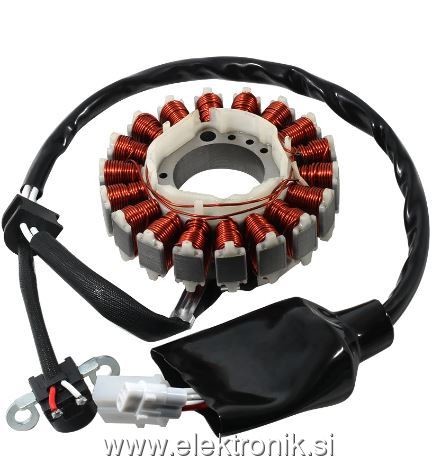

Pozdrav.
Na moji Yamahi je "skoraj" crknilo statorsko navitje. Na eni fazi (od treh) je stik na ohišje. Posledično mi polnjenje ne deluje in motor porablja elektriko iz akumulatorja. Sem naročil novo, a jo dobim šele po 1.7., jaz bi pa motor potreboval naslednji teden.
Sem pa danes naredil test in mi ostali dve tuljavi deluje BP. Dobim na izhodi od 23Vac (prosti tek) do 70+Vac (ob obratih), in sem le to tudi obremenil z sušilnikom za lase 110V - delovalo je BP oz z 5-6A.
Kako bi to sedaj uporabil za polnjenje akumulatorja? Lahko jo usmerim in dobim do cca 100Vdc, kar bi bilo verjetno dovolj da bi se zagnal en navaden napajalnik 240Vac/12Vdc, vendar pri nizkih obratih to ne bo šlo.
Na voljo imam tudi DCDC step-down X7015, kjer je input do 80V, a je output samo 0.8A
Imam tudi DCDC X4015, kjer pa je output 5A, a je vhod samo do 36V
Ima še kdo ideje, kako bi teh 30-100Vdc spravil na 13V?
p.s.: Imam pa tudi na sumu regulator, saj ko sem ga preverjal na delovni mizi, mi je ob DC vhodu malo več kot 16Vdc šel v kratek stik. Ko sem ga odklopil in priklopil nazaj, je do 16V delovalo ok, potem pa isto... Je to v redu?
Ni mi jasno zakaj, ker če iz statorja dobim 3F, je na regulatorju 3 fazni gretz, a ni potem vseeno, če sem na AC vhod priklopil DC?

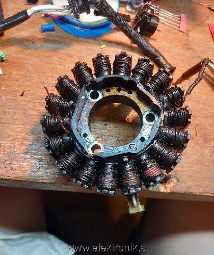

Problem začasno rešen.
Sem vzel stator iz motorja in na delovni mizi ugotovil, da sta dva navitja v stiku na ohišje. Tretji je OK (tudi na sliki se vidi, da je kar precej črno, verjetno ne od olja). Sem okvarjena dva odrezal in konec prvega povezal z žico, katera je šla na drugo navitje. Sestavil in preizkusil. Deluje. Sicer v prostem teku je prenizka napetost, tako da se akumulatorja ne polni, a že z malo povišanimi obrati navitje proizvaja 10Aac.
In tudi regulator je OK.
Mislim, da dokler ne dobim novega navitja bi to moralo zadostovati. Res se pa nimam namena voziti ponoči z dolgimi lučmi,

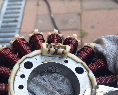

Zdravo.
Ponovno težave s tuljavo. Skoraj enake. Na novi (kitajski) tuljavi je po dobrem tednu uporabe zopet prenehalo polnjenje. Ko vzamem tuljavo ven, opazim, da je težava v koncih navitij, kjer so povezani v zvezdo. Slab spoj in se je grelo, dokler stik ni popustil.
Kako to kvalitetno popraviti? S spajkanjem? Bi konce navitij povil med seboj, pospajkal in čez njih samokrčno cevko? oz mogoče kar bužirko iz stare tuljave? Še kaka ideja?

Če prav vidim je na sliki samo zvezdišče.
Če dobro očistiš lak ter lepo pospajkaš bi moralo biti OK.
Bi pa na tvojemu mestu pomeril, kaj ti vleće toliko toka, da se je ponovilo.
