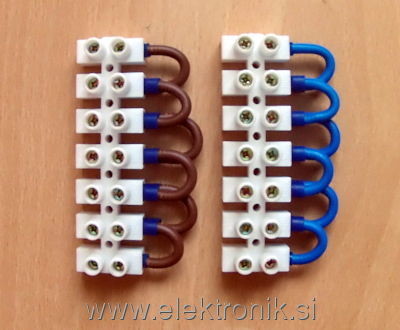

Trenutno nadgrajujem svojo elektro delovno mizo in rabim kup vtičnic, fiksnih razdelilcev in nekaj LED razsvetljave na različnih koncih in krajih. To seveda pomeni, da bo vsaka stvar imela tudi svoj kabel, ki naj bi na drugem koncu bil speljan v skupno razvodnico oz. mini razdelilno omaro. Ima kdo kakšen predlog kaj naj uporabim za razcep 3-žilnih 1.5 do 2.5 mm² mehkih kablov na 6 ali več koncev? V trgovinah sem našel razne sponke, kot so WAGO in podobno, vendar pa imajo te maksimalno 5 lukenj. To pa pomeni dovodni kabel in štirje porabniki. Potreboval bi nekoliko večje število npr. 6 porabnikov + dovodni kabel = 7 lukenj. Sicer ne bom napajal nevem kako močnih naprav, saj gre za klasično laboratorijsko opremo... osciloskop, DC napajalnik, frekvenčni generator, dva namizna DMM, programabilno DC breme, prenosnik, monitor, zvočniki, nekaj LED razsvetljave, LAN switch, tiskalnik, itd. Dovodni kabel je 2,5mm².
Moja trenutna ideja je prikazana na sliki.

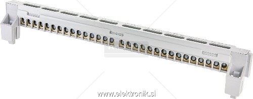

Teh sponk imaš kup različnih ... naprimer tule.

Sicer pa s prvo rešitvijo ni nič narobe, lepo narejeno.
