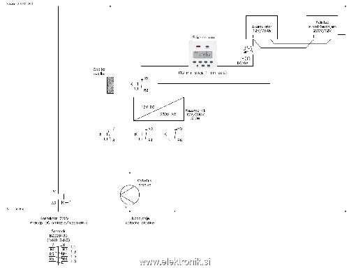

Tako nekako bi potem zvezal, z vsemi varovali in avtomatiko vklopa:
Sem kaj spregledal (več oči več vidi...)?

Razsmernik in omrežje nista sinhronizirana.
Kontakti releja morajo zdržat za 2X 230VAC -> > 460Vac oz. > 650V DC.
Če izhod razsmernika ni galvansko ločen od baterije in je katera od sponk polnilnika (akumulatorja) ozemljena imaš (odvisno od izvedbe razsmernika) lahko težavo.
Kdor ni skregan, ni Slovenc !

440VAC zdržijo kontakti izbranega kontaktorja:
https://etrgovina.rexel.si/sl/shop/ac-kontaktor-tesys-60a-2no2nc-ac-1-2p-220v-ac-1108496
(lahko bi bil tudi kakšen drugi, nisem vezan točno na tega)
Zakaj pa 650V DC? Predvidevam da misliš na kontakt R1-R2? Kako bi se tam lahko pojavila tako visoka enosmerna napetost?
Ozemljena nista ne polnilec ne razsmernik in s tem nobena od sponk akumulatorja.
Moji pomisleki:
- trajna poraba špule A1-A2 ob prisotni omrežni napetosti (bolj zaradi trajnosti ali pregrevanja, poraba je verjetno par W)
- težava, če bi vklop NO kontakta malce prehitel izklop NC kontakta na istem kontaktorju (ob povratku omrežne napetosti - za trenutek bi se lahko srečali napetosti omrežja in razsmernika...) Ne vem, če je to možno. To bi bilo pogojeno z mehansko izvedbo kontaktorja...
- ker je izhod razsmernika plavajoč bi bilo verjetno še bolje, če bi prekinjal obe njegovi izhodni sponki ampak potem bi rabil izvedbo 1xNO 3xNC kontaktorja
To obstaja ali bi moral uporabit nadgradnjo?

R1- R2 je na 12V. Tu je lahko problem tokovna konica pri vklopu razsmernika, ne napetost.
Razsmernik ni sinhroniziran z električnim omrežjem.
V najslabšem primeru bo do preklopa prišlo, ko sta omrežje in razsmernik v protifazi.
Če oblok na kontaktih ne bo ugasnil dovolj hitro, bo verjetno ušel dim iz razsmernika.

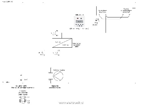

Kaj pa če bi vezal eno dušilko v serijo z NO kontakti? (zamenjan je še kontaktor s 1NO 3NC)

Decembra sem naredil skoraj enako funkcionalnost s 555 in tranzistorjem. V tem primeru bi na tranzistor priklopil tuljavico releja.
Pri stikalnih urah pa se je treba prepričati, ali je mogoče nastaviti ponavljajoči se program. Kolikor imam izkušnje, ne.
Glede preklopov bi bilo dobro imeti dva kontaktorja z medsebojno blokado. V takem primeru ti vsaj čas preklopa določa mrtvi čas.

Nisem prepričan, da bi karkoli rešil z dušilko.
Mislim, da sta dva releja/kontaktorja z medsebojno blokado še najboljša rešitev.

Fantocci je napisal/a:
Posebna izvedba releja/kontaktorja to onemogoča, tudi v primeru zvarjenih kontaktov.
force guided contacts, tudi forced contacts, positively activated contacts, guided contacts, linked contacts
Ampak to ne pomeni, da je oblok ugasnil, preden se je sklenil drug kontakt.

Pri malem UPS, ki sem ga nedolgo nazaj popravljal (shemo se najde na spletu), je preklop narejen s preprostim DPDT relejem, mirovno stanje je omrežje. Elektronika seveda zagotovi ustrezno krmiljenje, ki vključuje sinhronizacijo z omrežjem pred ponovnim preklopom.
Ob izpadu omrežja ni problema, saj napetosti ni. Ob vzpostavitvi omrežja se v enostavni implementaciji lahko najprej deaktivira razsmernik in šele nato prekopi rele na omrežje. Seveda morajo biti kontakti za dvojno napetost.
PS: Veliko razsmernikov ima logični vhod za omogočanje. Jaz bi uporabil to in ne kontaktorja, ki bi trpel ob vsakem vklopu (kapacitivno breme).
