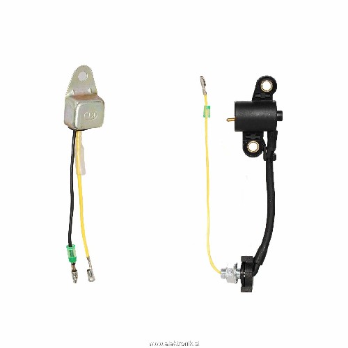

Imam kitajski agregat 8500KT, na katerem je plovcek za zaznavanje nivoja olja.
Zadnjic sem za hec preveril ce to deluje, pa ni ravno kazalo da funkcionira.
Plovcek dela - ce zmanjka olja sklene na maso. Ampak ko sem pa rumeni kabel od tega modula sklenil na maso in pustil sklenjenega na masi pa agregat ni ugasnil.
Pozna kdo kaj naj bi sploh ta modul bil, nekje piše da je kar dioda, samo smisla ne vidim, lahko bi dal kar črn kabel na maso in izklopi kot stikalo za izklop?

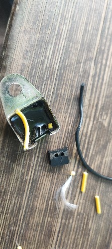

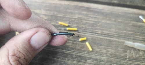

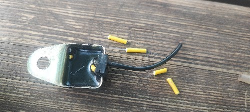

Če komu prav pride sem se posvetil zadevi. Ker nisem z multimetrom izmeril nič sem razdrl.
Ugotovitev je da je ta modul bil lažen - fake, samo kabli zaliti v ohišje, nobene diode, nič. Še rumen kabel ni sploh imel vodnikov... Shocked

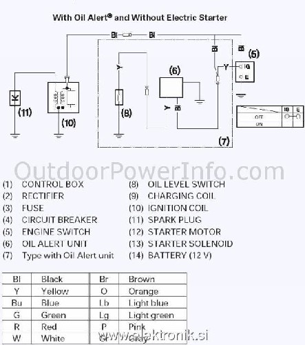

Pred časom sem nekaj raziskoval v tej smeri, ene posebne vrste dioda bi morala biti, ampak še nisem ugotovil kakšna.
Iskanje v tej smeri: https://www.google.com/search?q=diagram+honda+gx160+kill+switch+wiring
klikneš na images in se odpre polno slik in nekaj shem.

Ja, zadeva naj bi delovala tako, da zadrži kontakt proti GND, ampak se ne sme sam sprožiti.
Bom za hec razkopal ta modul ali pa ga sprobal če deluje. Nisem prepričan ali na mojem agregatu je, bom pogledal, saj ga zaženem vsaj 2x letno tudi če ni potrebe in najkasneje po 2 letih zamenjam olje ne glede na delovne ure.
V času mirovanja motorja ne sme biti sklenjen kontakt proti GND, da vžig sploh deluje. Nivojno stikalo za olje oziroma stikalo pritiska olja (odvisno kaj je montirano, če ni oboje), naj bi sklenilo kontakt če ni dovolj olja ali ni pritiska olja. No, ta pogoj o pritisku je že izpolnjen, ko motor miruje, zato je zaporedno s stikalom za pritisk vezan ta modulček. Naj bib ila to ena posebna vrsta diode, ki deluje kot tiristor, ima neke vrste holding-current, da prevaja dokler teče tok, ko toka ni več, se nekako izključi. Kako točno to lahko deluje v tem primeru ne vem, ker ni DC tok, ampak je pulzni tok z AC komponento, ker ima jedro tuljave 2 pola, magnet pa gre mimo in naredi pred glavnim najmočnejšim impulzom še polovični kontra impulz.
