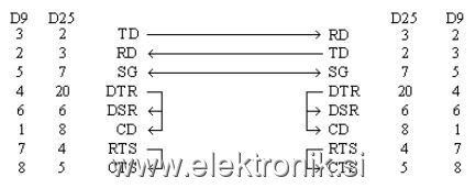

Jaz bi povezal pine 7-8 in 1-4-6 na obeh straneh D9 konektorja ali vsaj na eni strani, če na lastnem vezju teh pinov niti nimaš predvidenih za komunikacijo.
Vir slike:
http://wearcam.org/seatsale/programs/www.beyondlogic.org/serial/serial.htm
 Velikost datoteke:  14.35 KB
 Pogledana:  1669 krat

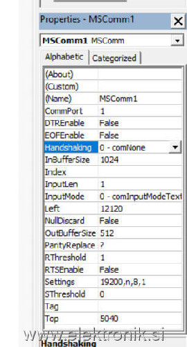

Gledam nastavitve VB6 MSComm kontrole in karkoli poskušam, je brez uspeha.... DTREnable, RTSEnable, Handshaking... veliko kombinacij sem poskusil.
Ali pa je nekaj narobe s tokratnim miniPCjem? Ne vem... Za driverje pravi, da so posodobljeni itd... Vsakič so nameščeni Windows 10.
No, pravkar poteka še druga faza posodabljanja Windows 10. Če bo ravno to pomagalo, bom pa res presenečen.
 Velikost datoteke:  34.13 KB
