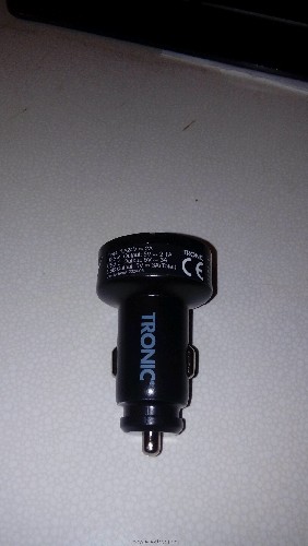

Zanima me, če obstaja kakšna aplikacija za telefon (v tem primeru Redmi 12 C), da se v primeru priklopa v avto polnilec 12 V avtomatsko preneha polnjenje baterije?
Menda dopolnevanje ni dobro, če baterija do neke mere ni prazna.
Napajanje (adapter 12 V) pa bi bil iz spodnje slike, kupljeno v Lidlu zraven nosilca za telefon.

Kako naj telefon ve, v kakšen polnilnik je priključen Question Rolling Eyes Think
USB izhod za polnjenje je 5V, če je QC3.0 (quick charge) ali novejši, ima vsaj še 9V in 12V, telefon in polnilnik se o napetosti dogovorita preko D- in D+ z nivoji napetosti, ni digitalne komunikacije.
Dopolnjevanje litijevih baterij ni problematično in še manj škodljivo, saj za nadzor poskrbi BMS in pamet v telefonu.
Drži, da dopolnjevanje v smislu "trickle charge" ni dovoljeno, ker močno škoduje napolnjenim baterijam... ampak to se ne zgodi, če upoštevaš prejšnji stavek. O trickle charge lahko govorimo šele, ko je baterija polna. Dokler baterija ni polna, se preprosto polni z nekim tokom in posledično z neko hitrostjo. Ko je baterija polna in se vanjo še vedno tišči tako imenovani vzdrževalni tok, govorimo o trickle charging... ki se uporablja pri baterijah, ki imajo opazno samopraznjenje, litij ne spada v to kategorijo.
