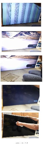

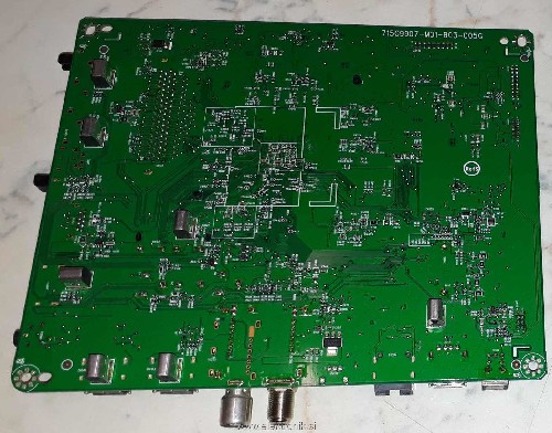

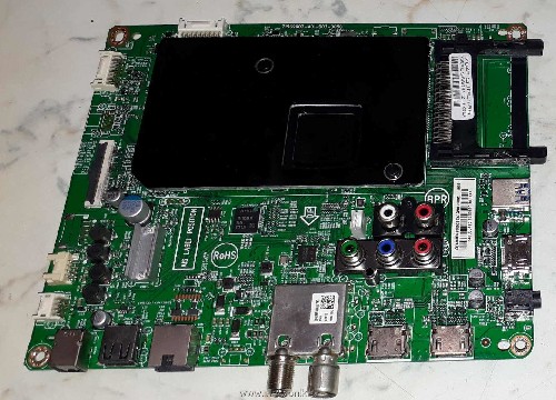

Imam precej velik 55 inčni televizor, ki ne deluje.
LCD Philips 55PUS6804/12_LGD so oznake na motherboardu.
Ko se monitor prižge, pokaže Logo Philips in potem ostane na menujih.
Takoj pa, ko izberem source in se pokaže čisto v redu slika, se v manj kot pol sekunde slika spremeni v navpične barvne črte. Seveda naprava zmrzne. Ponovni priklop na elektriko opisano stanje spet ponovi.
Na napajalnem delu ni videti napihnjenih kondenzatorjev.
Na motherboardu prav tako ni kakih sledov
Na dnu ekrana obstaja še en kos elektronike T-Con board.
Kje mi svetujete, naj začnem iskati težavo?
