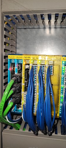

Kdo ve ali je možno dobiti programsko opremo za Sigmatek krmilnike?
Rešujem en stroj, na katerem se ne postavi SCP111 varnostni krmilnik.
Programske opreme za stroj ni, ker podjetje katero je naredilo stroj ne obstaja več.
Do sedaj mi je uspelo spraviti glavni PLC CP112 v RUN način, da bi pa postavil
varnostni krmilnik SCP111 v RUN mi pa ne uspe.
Nekako bi se na njega moral povezat in videt kaj se na njem dogaja.
Zadeva sicer ostaja v Service načinu.
Je delal kdo kaj z tem, je od Sigmateka software samo za kupit ali se dobijo kakšne trial verzije?
Dejansko rabim "LASAL SAFETYDesigner"

Za ta stroj imaš električno shemo,morda varnostni PLC ni v RUN načinu zaradi nepravilnega stanja na vhodih oziroma nek varnostni element ne daje signala ali povezovalna prekinitev. Varnostne fotozavese, stikala na servisnih vratih ali ključavnice,prekinitev v zanki gobastih tipk za izklop v sili....

vidim da sveti rdeča [slovenščina je zame španska vas] (nizka napetost baterije), mogoče ga to ovira.

prav tako ne vidim da sveti ledica S (bus status) na relejnem modulu SRO021

CP112 je v RUN načinu, vidim da sem dal napačno sliko.
IO moduli za varnost z 5Hz utripanjem S javljajo napako vodila ampak nevem ali je to povezano z tem, da SCP111 ni v run načinu ali je dejansko napaka na vodilu.
Kolikor sem poskušal se varnostni vhodi ne postavljajo, sem brikal za test A in B kanal na X1, pri čemur bi se morale vključiti led diode. Zgleda sploh ne pride do tja ker je napaka vodila.

Jaz bi še preveril stike med vsemi kartami, mogoče je samo kakšen slab spoj od starosti in PLC pada v napako zaradi HW.
Baterija je OK?

PrispevekObjavljeno: Tor Jul 23, 2024 11:23 am    Naslov sporočila:   Odgovori s citatom
Sem dal video public, danes grem na lokacijo, poskusim ščistit stike na stranskem vodilu.
Nisem videl da bi safety imel baterijo, na glavnem sem jo menjal, je bila zanič.
