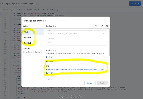

Sicre ne vem kako je pri tebi, a jaz sem ugotovil, da če ne dobiš novega URL-ja, se ne izvaja popravljena app skripta.
Kaj pa vidiš, če izbereš "Deploy >> Manage deloyments" ?
Moj primer je slika spodaj, trikrat sem posodobil skripto.

PrispevekObjavljeno: Pet Jul 26, 2024 9:05 am    Naslov sporočila:   Odgovori s citatom
Sem našel.
Če daš samo Manage deloyments mi ne kreira novega linka.
Če pa dam new potem mi ga in dela.
Samo to je zelo neugodno, ker moraš potem popraviti tudi link na FW beri novo programeranje senzorske enote Sad
