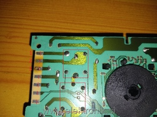

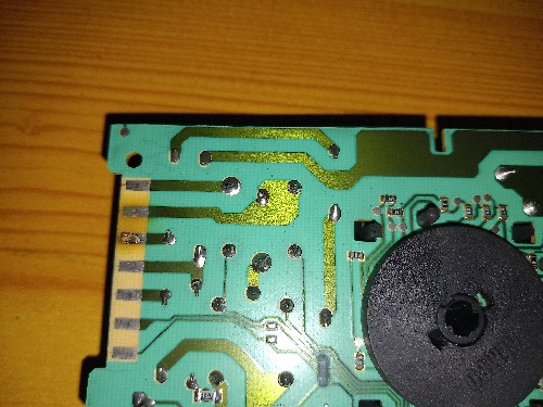

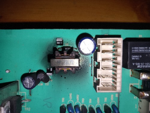

Pozdravljeni
Na pralnem stroju gorenja WA60.5 PS31/150 se je izpisala napaka 4.
Glede na vse prebrano je to napaka na inverterju, krtačke ali kondenzator.
Pri meni se je izkazalo, da je skurilo en element do neprepoznavnosti. Ter prekurilo kontakt na konektorju za motor.
A bi mogoče kdo vedel, kateri element bi to bil?
Glej priloženo sliko.
Elektronika E.G.O. Control Systems PG3 /P Q
Hvala za pomoč.

PrispevekObjavljeno: Čet Jul 25, 2024 12:38 am    Naslov sporočila:   Odgovori s citatom
Glede pralnih strojev Gorenje in njih težav je odprta namenska téma!
Na prvi in drugi sliki ne vidim nič skurjenega razen črn prah, po vsej verjetnosti od brušenja krtačk.
Na zadnji sliki pa se vidi poškodba kontakta, kot da bi bil nek kratek stik med njim in sosednjim desnim kontaktom, ki je sicer manj poškodovan.
Čitaj uporabnika @phko123 (na treh straneh) do epiloga.

PrispevekObjavljeno: Čet Jul 25, 2024 1:45 pm    Naslov sporočila:   Odgovori s citatom
Kot pravi Dušan tudi jaz ne vidim kake napake - skurjenega elementa. Napaka E4 pomeni skoraj 100% znucane ščetke. V zadnjem letu mejal pri znancih, sosedih in žlahti ( pet primerov z napako E4 ). Povsod je bila rešitev menjava ščetk. Dobiš jih na Gorenje servisu ali včasih ceneje pri ETIS-u (Kr in LJ) za cca 20€ za par. Pri normalni uporabi ščetke zdržijo cca 6-8let. Zanimivo je to, da se ena ščetka bistveno bolj obrabi kot druga. V zadnjem primeru je tista slaba dolga samo še cca 8mm (grafitni del) in pri tej iskra samo še preskakuje iz krtačke na kolektor ( to se lepo vidi na sami drsni površini iztrošene ščetke. Druga ščetka istega stroja pa je dolga še cca 15mm in lepo brušena na kolektorju. Pri tem stroju sta bili menjani obe hkrati pred 7 leti ( gorenje WA 72145BK star 14 let).

Hvala vama.
Na sliki se sicer slabo vidi vendar je črn element čisto prežgan na površini ter ni vidne nobene oznake zato sem mislil, da je prekurjen.
Sem bil pogledal krtačke in so še 18 mm dolge.
Bom pa nabavill nove in zamenjal in upal, da dela.

PrispevekObjavljeno: Čet Jul 25, 2024 9:24 pm    Naslov sporočila:   Odgovori s citatom
v tvojem primeru menim da je bil mogoče slab kontakt med konektorjem z vodniki in robnim konektorjem na vezju. Lahko pa je tudi posledica preboja triaka,ki služi za regulacijo vrtljajev motorja. Vsekakor na priključku 3 nimaš povezave proti motorju in bo potrebna prenova, priključek 2 pa je manj poškodovan,bi ga pa bilo dobro tankoslojno prelotati. Na vezju sta tudi dva releja (označil sem z rdečim kvadratom) preveriti njuno delovanje. Črtkano pa sem označil do kod sežejo kontakti na snemljivem konektorju z vodniki,sicer so vidne sledi.Preveriti tudi stanje teh kontaktov 2 in 3.

PrispevekObjavljeno: Pet Jul 26, 2024 2:59 pm    Naslov sporočila:  Re: Elektronika pralnega stroja WA60.5 Odgovori s citatom
Leon76 je napisal/a:
Pozdravljeni
Hvala za pomoč.
Sem pred par meseci popravljal podobno elektroniko, sem objavil na sosednjem forumu https://s5tech.net/viewtopic.php?f=38&t=4453
na tvoji sliki 2 je del elektronike, tu gre za napajalni del elektronike, ta del ti deluje , sicer ne bi imel napetosti in displej ti ne bi nič prikazal - elektronika bi bila mrtva!
Na tvoji tretji sliki, tam kjer je pokvarjen - odgoret kontakt na konektor, predvidevam, da je konektor za priklop motorja. To se ujema tudi z podatkom, oziroma opisom napake E4, ki so jo komentirali že forumaši. Glede na to, da so krtačke še dolge 18mm, te še niso vzrok, ampak odgoret kontakt, ki gree na motor in povzroči enako napako E4!
Najprej na nek način saniraj kontakt na vezju!
Predvidevam, da je to vzrok napake E4; ko boš to saniral, bo stroj delal.

PrispevekObjavljeno: Sob Jul 27, 2024 12:00 am    Naslov sporočila:   Odgovori s citatom
Pozdrav,
Sem saniral kontakt, košček trakca za pivnanje cina je rešil zadevo.
Tudi krtačke sem zamenjal, ko sem jih že nabavil.
Prva proba, boben se vrti Dancing
Ga poženem na 1500 obratov pa žviga in na kolektorju se iskri da je kaj.
A se bo uneselo ali je še kaj drugega narobe? Confused

PrispevekObjavljeno: Sob Jul 27, 2024 2:03 pm    Naslov sporočila:   Odgovori s citatom
Pozdrav,
Ali si siguren, da si krtačke pravilno vstavil, ker so nove pobrušene pod kotom, če bi jih obrnil narobe, bi nalegale samo na konico?!
Sicer, pri Gorenjevih strojih prodajajo krtačke že v plastičnih nosilcih - držalih in jih bi težko narobe obrnil, pa vseeno vprašam.
Sicer je lahko tudi rotorsko navitje v stiku, potem se pojavi tudi iskrenje na kolektorju. Tak motor je potrebno zamenjat!

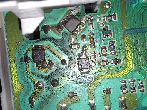

PrispevekObjavljeno: Tor Maj 06, 2025 8:24 am    Naslov sporočila:   Odgovori s citatom
No, pa se je tudi na našem stroju pojavil Error 4. Gre za isti model WA60.5 ampak elektronika je malo drugačna.
Stroj je napolnil vodo očitno pa ni uspel obrnit polnega bobna. Ko sem naredil test z najkrajšim programom in praznim bobnom sem opazil, da se sicer zavrti ampak ima velike težave s štartom. Podobno kot če BLDC motor nima ene faze. Wink Tudi test centrifuge na 1500 sicer štarta ampak ne doseže polnih obratov.
Ker ne poznam delovanja oziroma krmiljenja tega motorja bi prosil za pomoč, da ne bom diplomiral, ker je po dopustu ena gora cunj za oprat. Wink
Krtačke sem že menjal pred časom in so OK. Na elektroniki na oko ni videti, da bi bilo kaj narobe.
