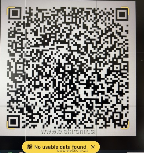

PrispevekObjavljeno: Sob Jul 27, 2024 2:13 pm    Naslov sporočila:   Odgovori s citatom
Meni ne dela.
Dodajam:
Uporabljen je fotoaparat od Iphona brez nobene aplikacije.
 Velikost datoteke:  386.88 KB
Nazadnje urejal/a hudamravljica Sob Jul 27, 2024 4:50 pm; skupaj popravljeno 1 krat

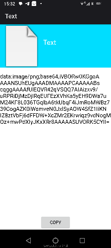

PrispevekObjavljeno: Sob Jul 27, 2024 2:35 pm    Naslov sporočila:   Odgovori s citatom
Meni pokaže takole:
 Velikost datoteke:  169 KB
