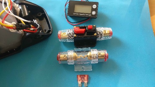

Prosim, za vaše izkušnje(realne) z varovanjem baterije 48V(54,6V).

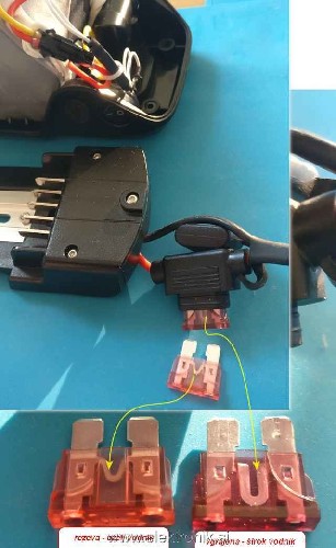

Baterija ima 40A avtomobilsko varovalko in še eno rezervno,
ki po preseku zgleda veliko bolj "švoh" ...
sicer imam z "letečimi" varovalkami zelooo slabe izkušnje,
zamenjal jo bom ...
sprašujem kaj priporočate?
Dolgo sem uporabljal cevne varovalke;
če pride do česa; hitro se razstavi in zamenja,
vendar mi je tistih "keramičnih" zmanjkalo,
prozorne steklene niso OK, v hrib so vedno "pokale" dobesedno,
verjetno previsok tok in posledično temp.
Imam na mizi varovalke, ki so zelo velike(gabariti); nwm so za čolne ali akustiko; nekako mi ne "dišijo" ...
Kaj vi uporabljate pri enosmerni napetosti 50V in tokovih ~20A ?

Potencialno težavo bi lahko predstavljalo podnožje, zato vedno to podnožje odstranim in žice prispajkam direktno na varovako in dam gor skrčno bužirko.
Zakaj bi moral uporabnik imeti možnost menjave varovalke, če pa varovalka crke le v primeru, ko bo crknil BMS Shame on you Think
Običajno so varovalke 35A, redko 40A, nisem še opazil da bi bila rezervna kaj drugačna. Kakor koli, ker se je nabralo polno škatlico rezervnih varovalk, sem jih ene 20-25 kosov reskiral v destruktivna testiranja, če so karakteristike primerne.
V glavnem nekega odstopanja ni, so kar dobre, vendar so po nepotrebnem za tako velik tok, 25A ali 30A bi bilo OK, ni potrebe za več.
Če ima ena varovalka širok vodnik v primerjavi z drugo, to še ne pomeni da je debelina enaka Rolling Eyes
Pri tej bateriji so nerodno dali podnožje z varovalko zunaj, jaz vedno baterijo odprem in na žico na izhodu dam varovalko, prispajkano seveda, brez podnožja, tako je baterija res zaščitena, ker če je zunaj, bo uporabnik v primeru napake čaral po svoje...
